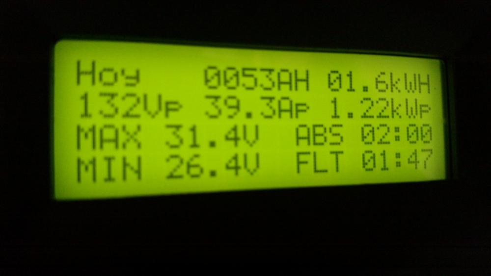

Las baterías tienen 6 días con migo son nueva la estoy estrenando en mi caso tu crees que me está faltando 1 hora más en absorción porque ya le tengo 2 hora programadas en el outback.
Le di 2 hora en 29.5 absorción pero sigo en 1.200 y 1.220.
luego que noto que no sube le di 2 hora mas en ecualizar en 31 volt pero sigue en 1.200 y 1.220.

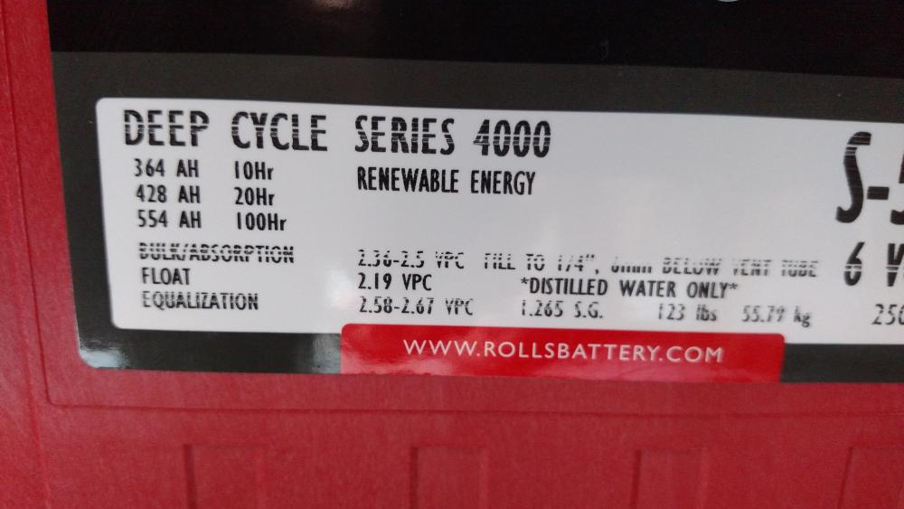

Las especifican dice que debo ecualizar desde 2.58 asta 2.67 volt por celda que es 31 volt asta 32 volt pero yo personal para tratarla mas suave le doy con 31 volt pero ellas no responden en 2 horas luego le meto 1 hora e 32 volt y si esta subiendo la densidad.
Tomando en cuenta este caso puedo creer que en absorción en 28.8 esta bajita para estas baterías y el fabricante dice que debe ser de 2.36 a 2.5 volt por vaso que seria 28.32 asta 30 volt para absorción yo tratando de cuidarla lo mas posible la puse en 28.8
pero me imagino que esta algo bajo ya que en la ecualización me funciono mejor el máximo que el fabricante recomienda pues en absorción creo que me trabajara mejor en 29.5 volt.

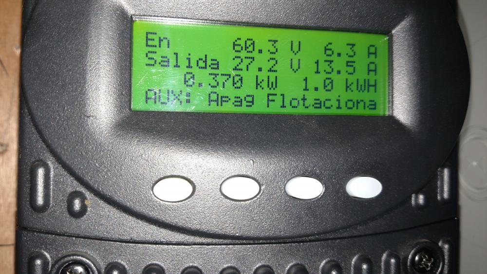

me gustaría saber cual es la diferencia de flotar en 26.4 y27.2 volt???

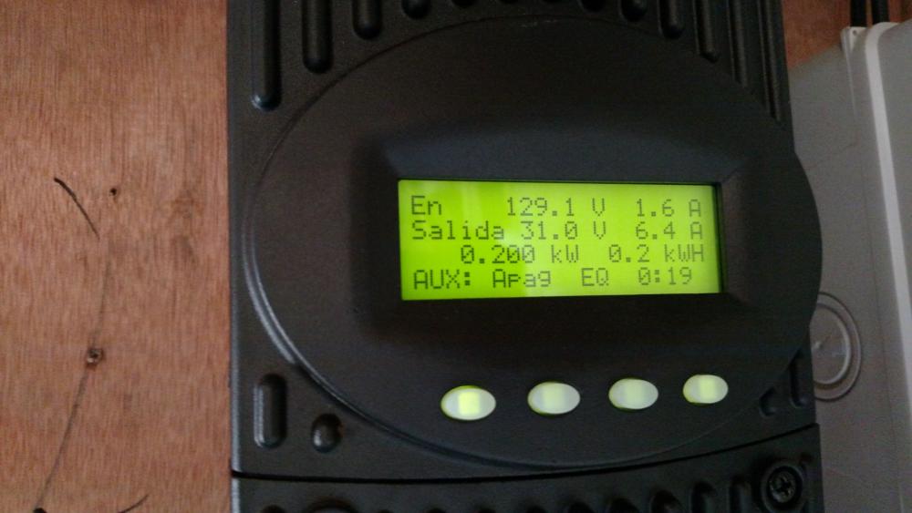

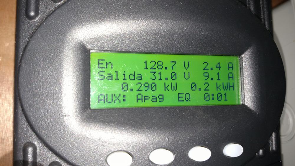

le meto una carga ecualizada y miren como estas las tensiones es correcto que este así no están 100% cargadas para estar con tan poco amperes.
Mira la diferencias entre 1 minutos de ecu y 19 minutos el amp bajo mas eso es normal.

La flotación sirve para compensar la autodescarga de la batería. A 27.2V serán más amperios (para batería de más capacidad) que a 26.4V (para batería de menos capacidad).
Si, eso es normal. Al final de la ecu habrá menos amperios que al principio.
Ahora he visto algo que no me gusta y que podría ser la causa de que tu sistema no funcione bien del todo:
En las fotos se ve que la tensión FV es de 129V. Esto es mucho y no deberia ser.

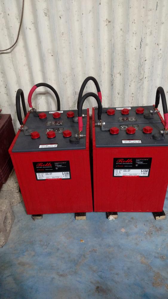

Termino la ecu pero todavía tengo una batería que no sube la densidad 1.260 y las demás en 1.270 pero ya le he metido como 5 ecu que me recomiendas.
Crees que es mejor dejarla tranquila unos días y le meto 3 hora diaria de absorción ave si termina de subir??
