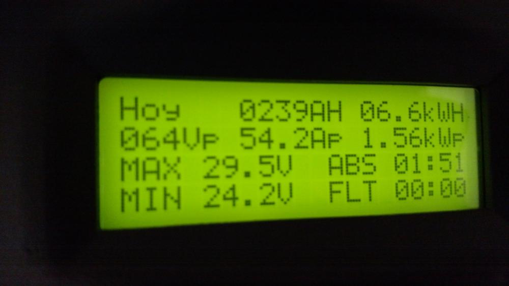

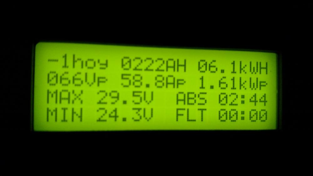

Dices tener 2000Wp en placa conectados al Outback.
- Si tienes un FM60, éste limita en 60A y solo puede aprovechar 1440W al 100% (60A * 24V = 1440W)
- Si tienes un FM80, éste limita en 80A y solo puede aprovechar 1920W al 100% (80A * 24V = 1920W)
En los dos casos, el sistema funciona, pero desperdiciando algo de potencia a pleno sol.
Si tuvieras el FM80, las pérdidas serían prescindibles, pero pareces tener el FM60.
