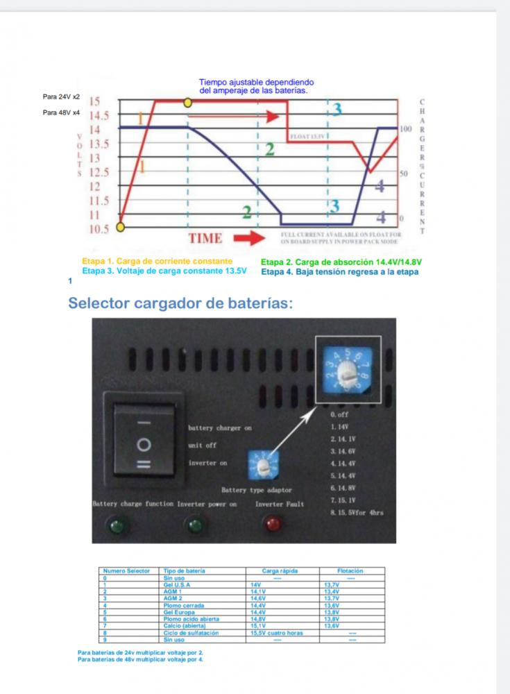

    Hola, me podrían explicar o derivar a algún enlace que indique cómo carga las baterías este inversor? Tal y como está construido no me cuadra que cargue baterías. El transformador solo trabaja con la parte negativa de las baterías, la parte positiva muere en la parte positiva de los condensadores, es decir, que no va a ningún otro sitio. Los MOSFET no conducen solo en un sentido?
    Si puedes subir una foto de tu inversor?
    Tal vez según comentas. O tu inversor es de onda modificada o es uno de los modelos 2018-2019que vienen sin cargador.

    El inversor cuando entra en modo de carga se siente el relé después empieza a sonar un sonido muy fuerte de transformador.
    El modo de carga es para usar a modo de emergencia para subir el nivel de las baterías hasta el 80% o incluso menos.
    Por qué como bien sabemos la carga de una batería son varias etapas etapa bulk al máximo de potência Luego se baja absorcion y cuando están llenas pues el modo flotación.
    Pues con el generador no tiene sentido una carga completa por que gastamos más energuia de la que metemos no sale rentable.
    Entonces hacemos una carga bulk y parte de absorción luego el inversor solo daría pequeñas inyecciones apenas 100w y el generador estaría consumiendo los mismos litros ora de combustible. Entonces lo que haríamos es inyectar para no dejar caer la batería a una descarga profunda y esperar que los paneles o generador eólico terminen de cargar el banco de baterías.
    También amigo es muy importante en este inversor que uses las 4 borneras dos positivos y dos negativos.
    Por qué segun mi experiencia he visto.

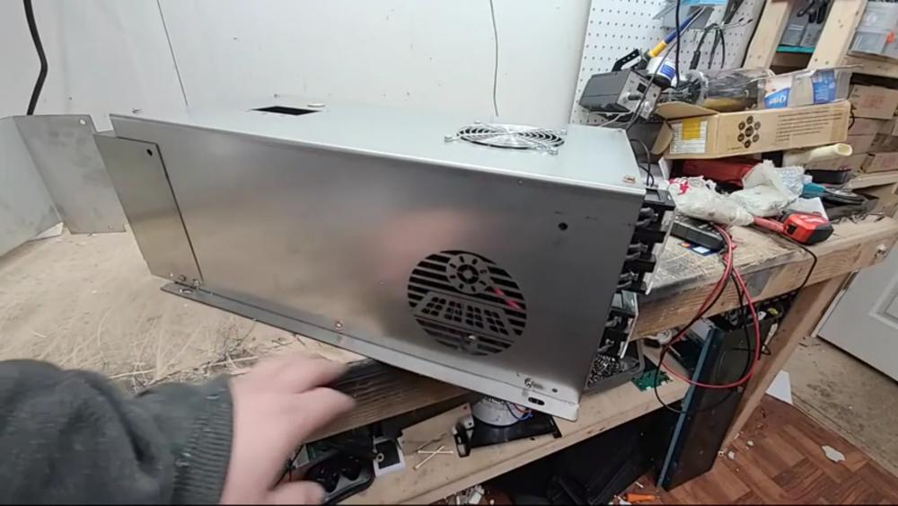

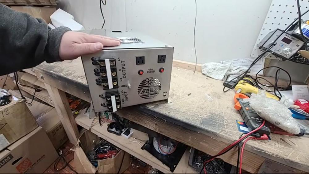

    Archivo adjunto 23693
