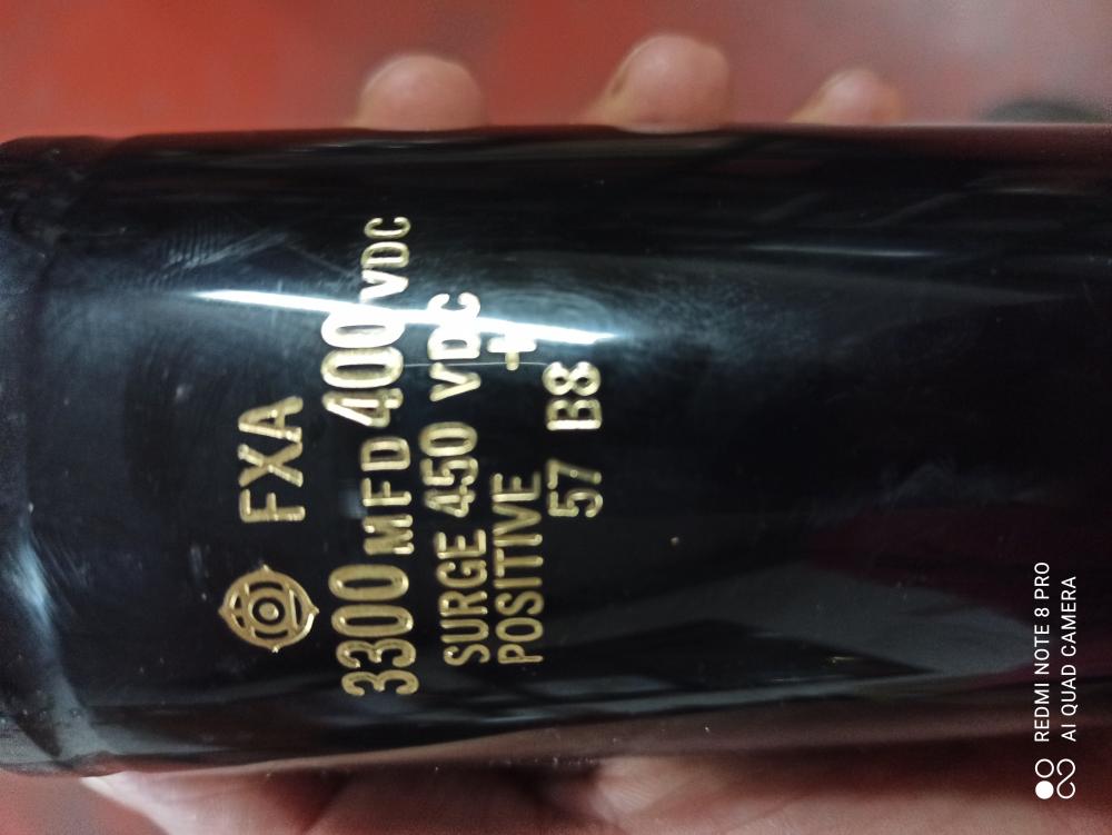

    Estaba pensando en usar como este
    Pero no he hecho pruevas aun¿Se puede cargar las baterías con un generador y un  puente rectificador de diodos ?-img_20210310_144333.jpg
    Este es de un variador de frecuencia que recicle
    DBF
    DBF está desconectado Forero
    abr 2013
    gandia
    35
    Predeterminado Re: ¿Se puede cargar las baterías con un generador y un puente rectificador de diodos ?
    Menudo pedazo de condensador. Con ese condensador incluso yo diría que vas sobrado

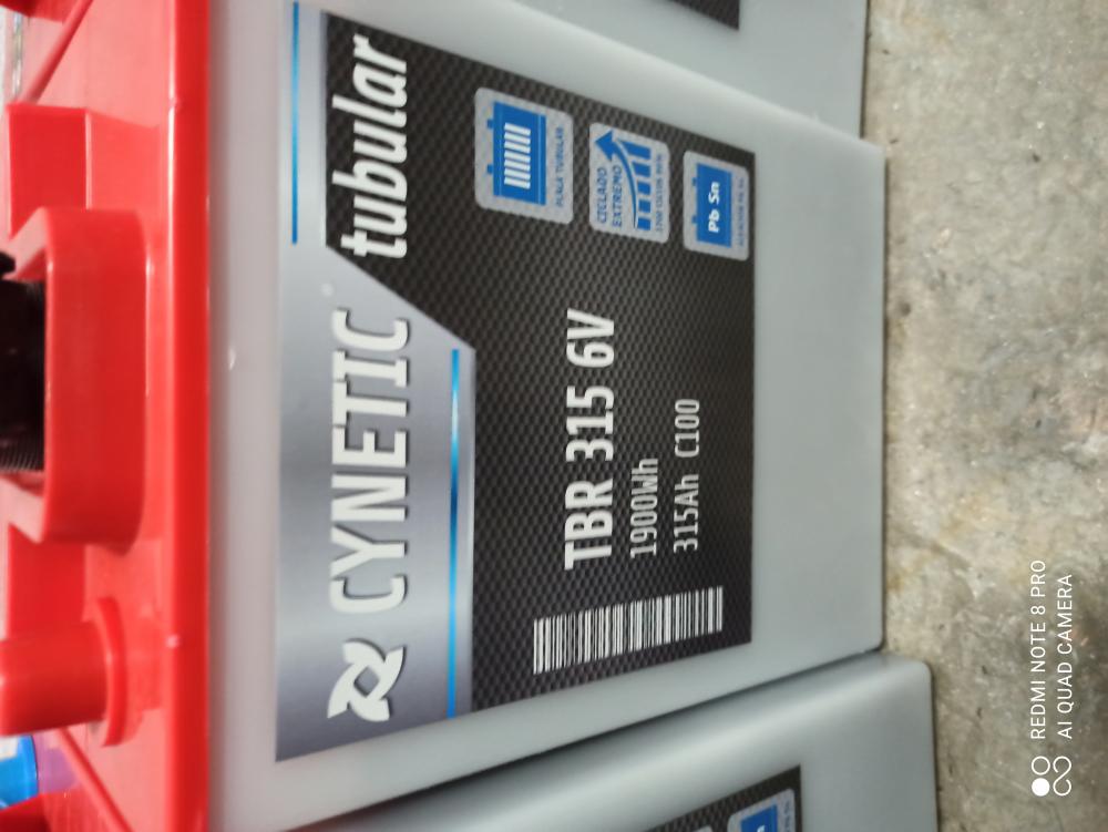

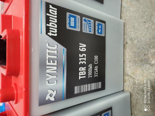

    Que baterias tienes? si su resistancia es mas pequenha que los 7mohm de este condensador no te va a servir para nada ya que la corriente no pasara por el condensador. Por eso digo que hay que dimensionar con cuidado.
    XBOX está desconectado Forero
    dic 2020
    valencia
    37
    Las baterias son estas¿Se puede cargar las baterías con un generador y un  puente rectificador de diodos ?-img_20210125_214612.jpg
    Se que todo lo que estoy preguntando no es lo correcto y que el problema siempre es el mismo , que el generador es una castaña de aupa ���� y siempre vamos racaneando con los precios y calidades , pero todos no podemos gastar lo que tendria que ser
    En mi caso es una instalacion para fines de semana y algun dia suelto , el dia que decida vivir en esa casa ya metere una instalacion para eso ,
    Y mientras esto me sirve de curso de aprendizage y experimentamos , nos enseñamos y nos divertimos
    Lo veo todo ventajas ��
    Lo unico que me gustaria es no explotar nada ����
