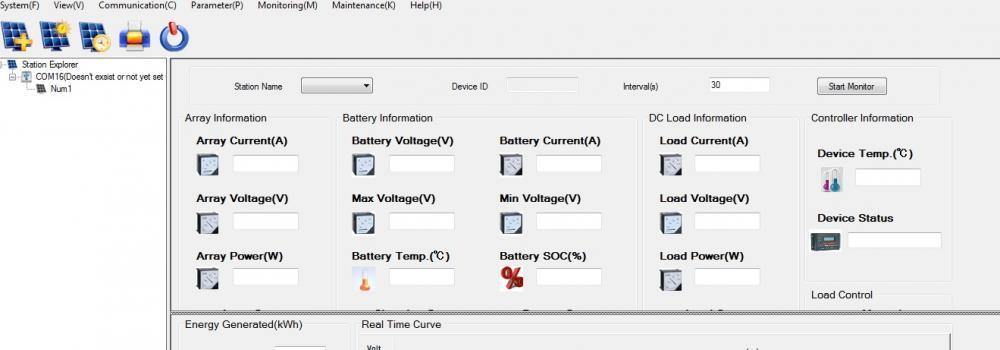

    Tras intentos quitando cables etc no consegui nada pero desde el programa de la tablet le dimos a re-default y luego volver a configurar las baterias en flooded.
    Lo cuento por si a alguien le sucede lo mismo.

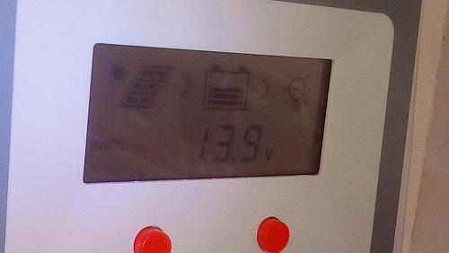

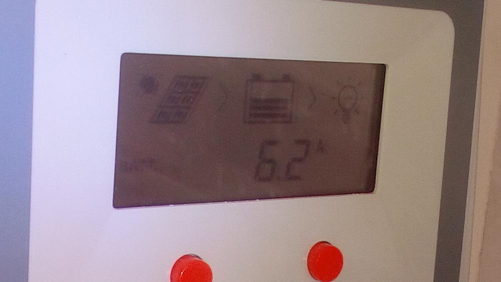

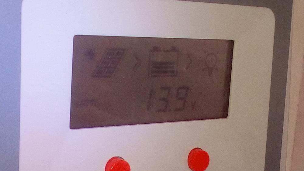

  16. #41
    feb 2015
    Zaragoza, Spain
    357
    Predeterminado Re: Ayuda configuración regulador tracer 3210a

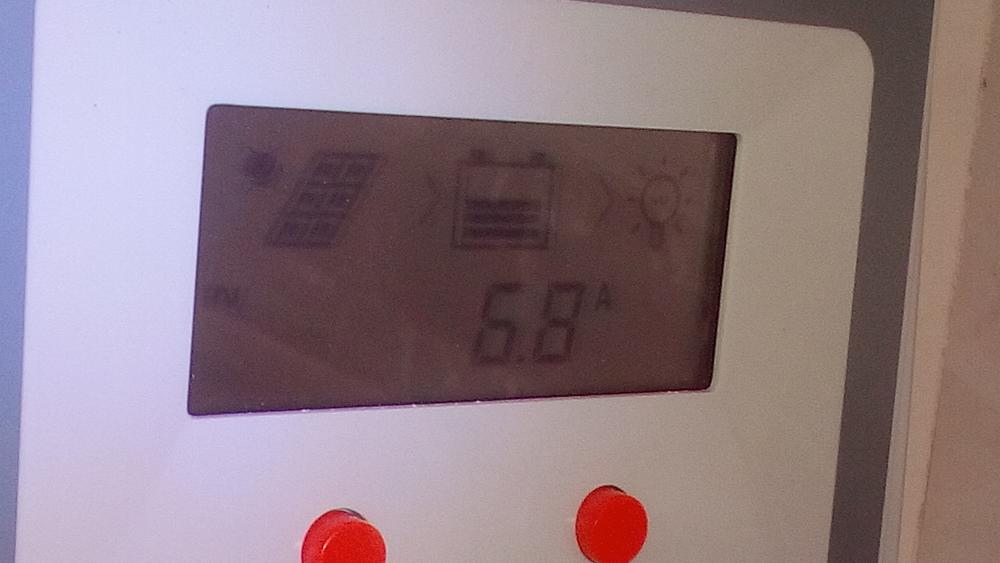

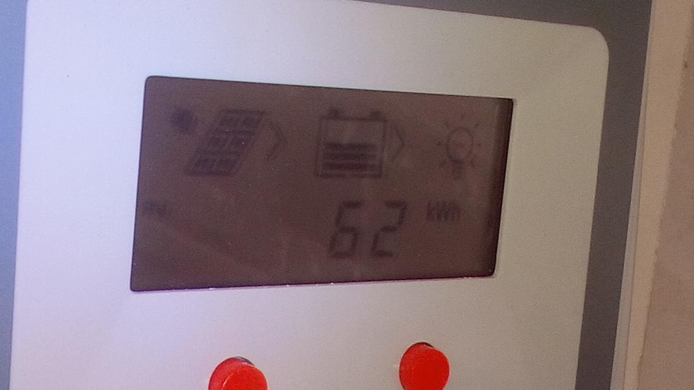

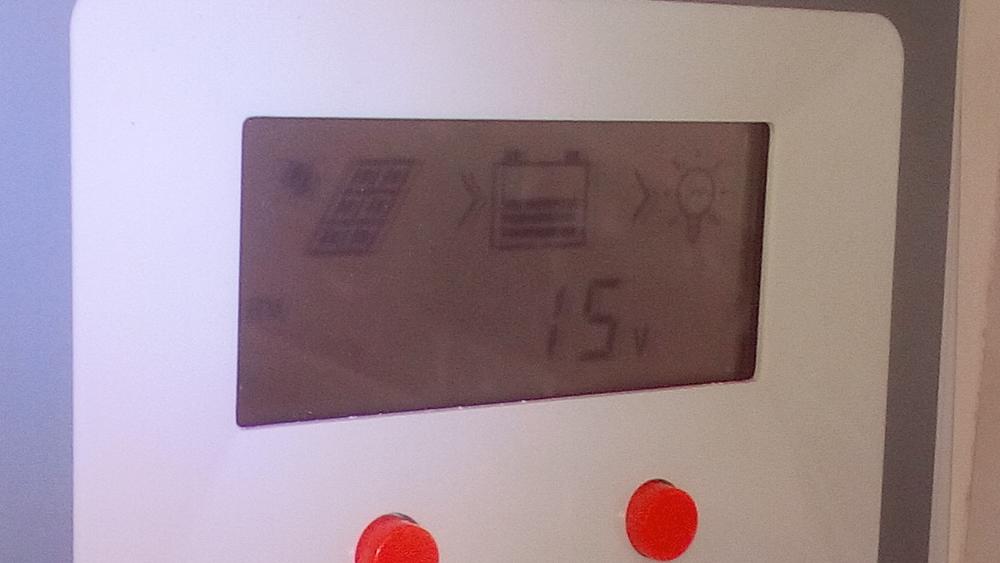

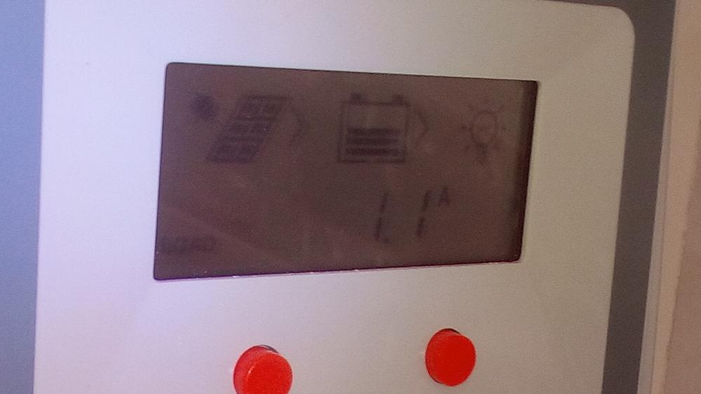

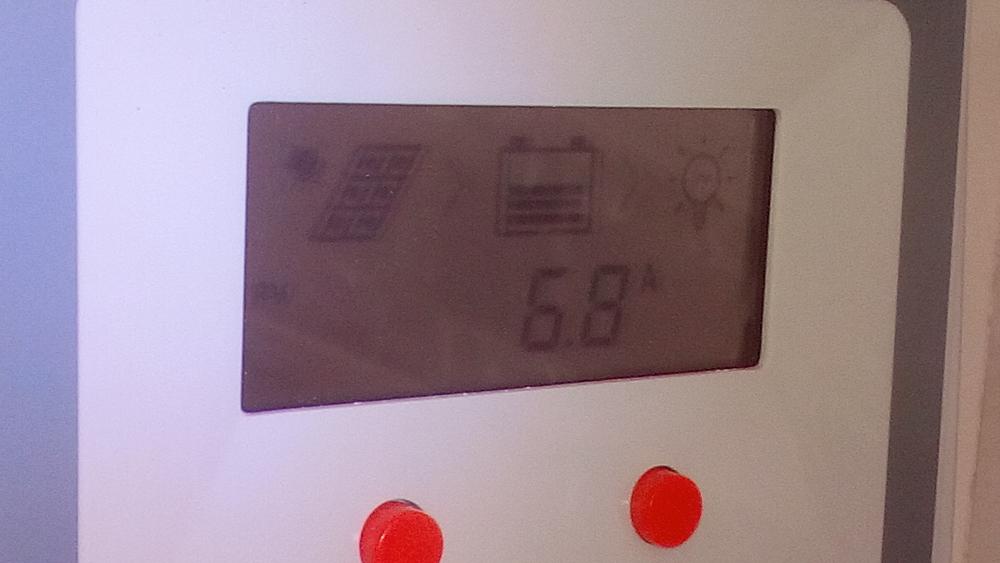

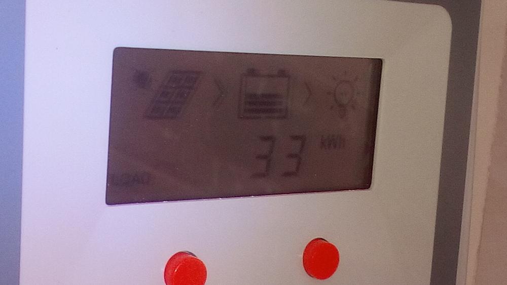

    Hola siento no haber podido contestar antes. Desde el movil no me dejaba enviar las fotos.
    Ayuda configuración regulador tracer 3210a-img_20170613_124007.jpgAyuda configuración regulador tracer 3210a-img_20170613_124011.jpgAyuda configuración regulador tracer 3210a-img_20170613_124022.jpgAyuda configuración regulador tracer 3210a-img_20170613_124026.jpgAyuda configuración regulador tracer 3210a-img_20170613_124036.jpgAyuda configuración regulador tracer 3210a-img_20170613_124041.jpgAyuda configuración regulador tracer 3210a-img_20170613_124051.jpgAyuda configuración regulador tracer 3210a-img_20170613_124056.jpgAyuda configuración regulador tracer 3210a-img_20170613_124101.jpg

    Mirad con estos valores en modo user cuando le doy a send me dice:
    Please input right valiente
    No se que valores están mal podéis ayudarme?
    Gracias de antemano

    Cita Iniciado por Mixta Ver mensaje
    Gracias de antemano
    Se que el hilo es antiguo, pero si a alguien le surge el mismo problema, la solucion es cambiar las comas de los valores de voltajes por puntos, de esta manera el regulador ya los acepta. Me paso lo mismo y tarde en encontrar la solucion.

    Cita Iniciado por vicenturi Ver mensaje
    ... la solucion es cambiar las comas de los valores de voltajes por puntos, de esta manera el regulador ya los acepta
    Gracias, vicenturi. Este detalle -que puede ser muy molesto- ya se comentó en otro hilo; pero está muy bien, que lo repitas aqui
    A mí me pasó algo así y era de que estaba poniendo puntos en lugar de comas en los parámetros (O al reves, no recuerdo)
