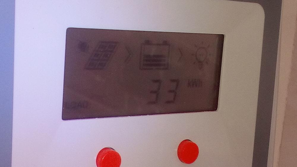

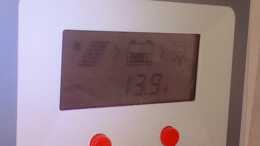

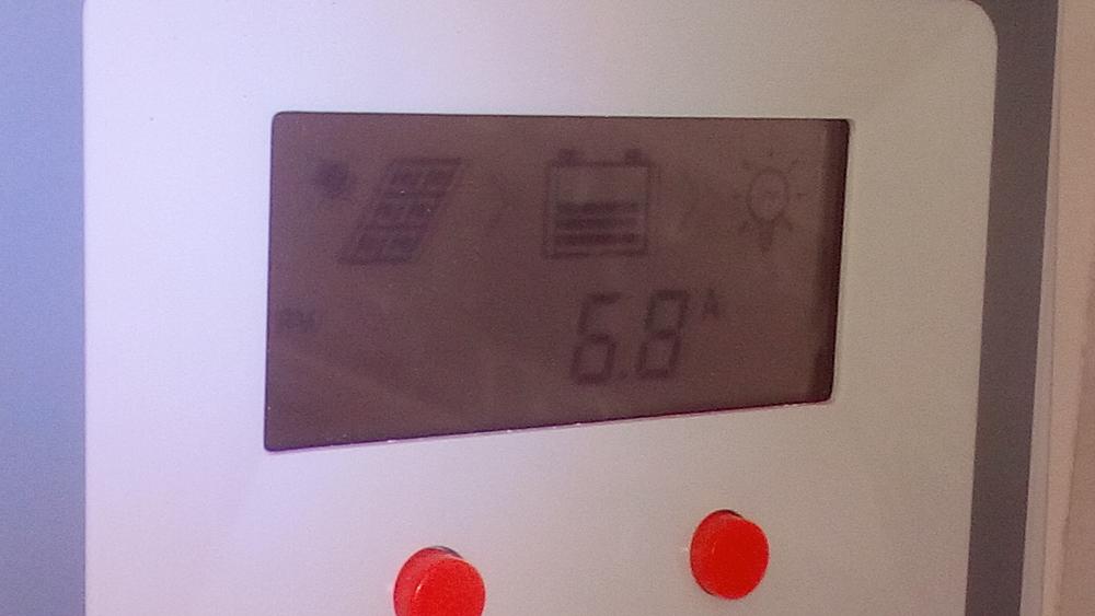

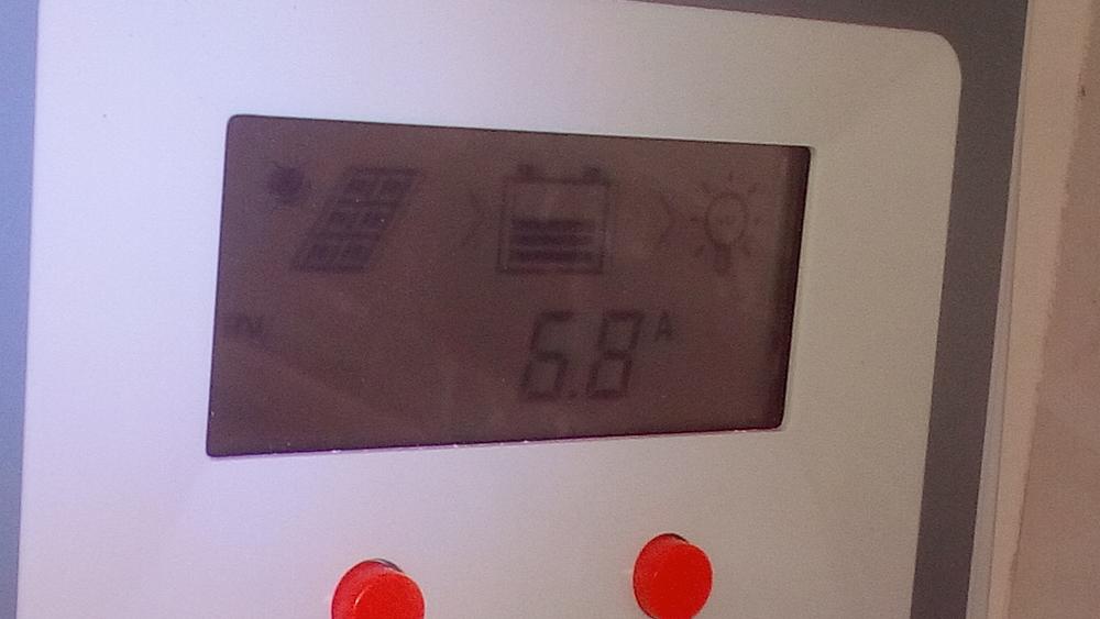

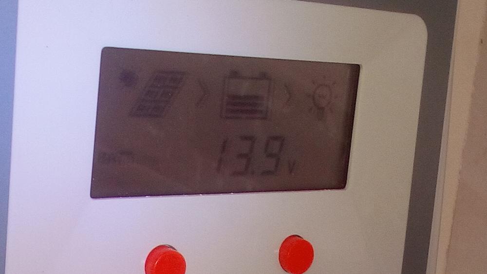

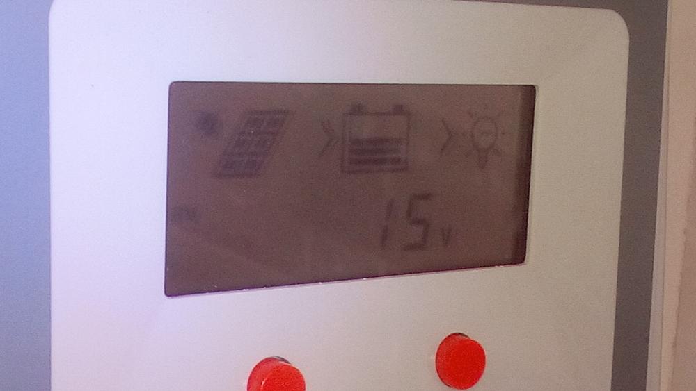

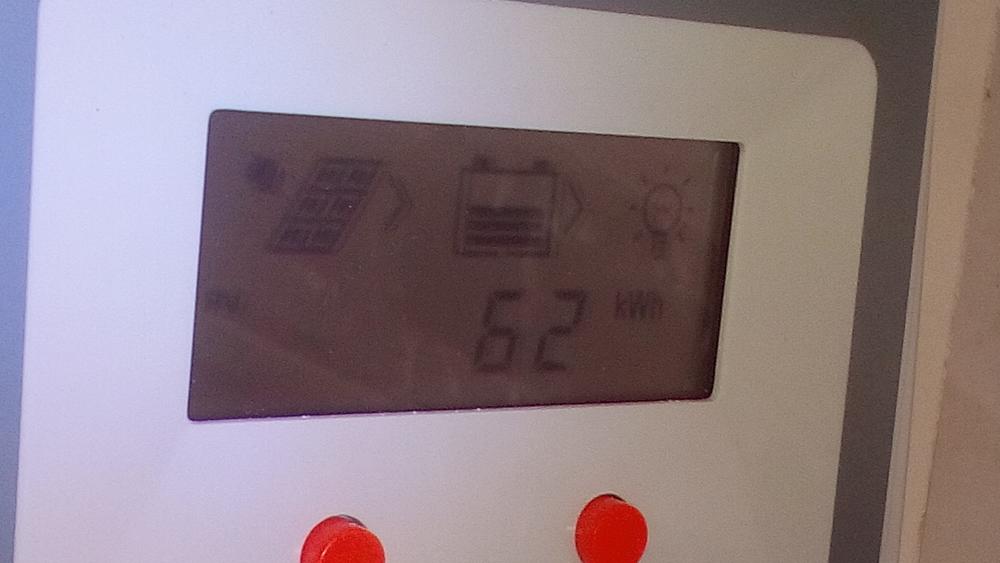

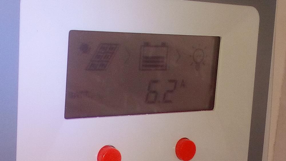

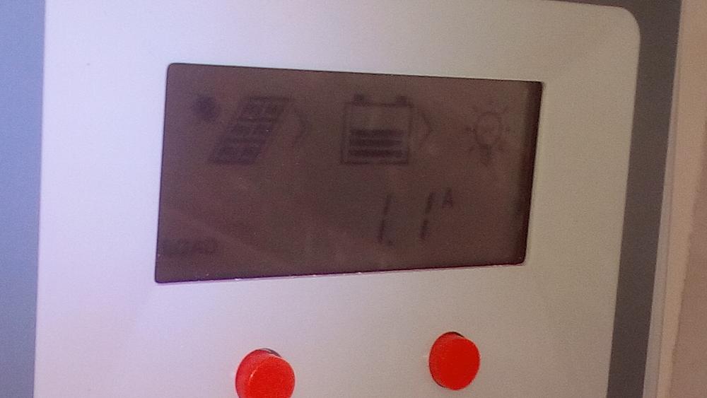

Hola siento no haber podido contestar antes. Desde el movil no me dejaba enviar las fotos.
Archivo adjunto 16674Archivo adjunto 16675Archivo adjunto 16676Archivo adjunto 16677Archivo adjunto 16678Archivo adjunto 16679Archivo adjunto 16680Archivo adjunto 16681Archivo adjunto 16682
Si el Tracer fuese muy "inteligente", podría ser que ecualize hasta que la intensidad de cola llegue a un valor bajo programado. En este caso, si las baterías estuvieran en mal estado, la ecu podría durar esos 2 días que dices. Pero me extrañaría que el Tracer fuese tan "inteligente"
La corección de temperatura se aplica a las tensiones de absorción y flotación; no sé si también a la de ecualización
Pero no me refiero a esto. Supon que sea un día nublado y la generación de placas no basta para ecualizar. Entonces el regulador no puede ecualizar, pero memoriza el tiempo que ya lleva de ecu y cuando las placas producen la suficiente energía, sigue con la ecu hasta finalizar el tiempo configurado. Lo mismo pasa si hay un consumo fuerte. En situaciones desfavorables, la ecu se podría alargar varios días

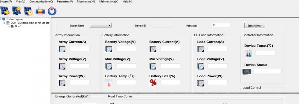

Mirad con estos valores en modo user cuando le doy a send me dice:
Please input right valiente
No se que valores están mal podéis ayudarme?

Hola, se que el hilo es antiguo pero quiero haceros varias preguntas:
Cuando sabéis que está ecualizando??
Mis tojan tienen 2 años y cuidadas al maximo, sin embargo llevo unas semanas que veo que no cargan, como puede ser eso?, por las mañanas estan descargadas.
He pensado poner las placas a 24v al tracer y forzar la ecualización, podría solucionar algo?
gracias
