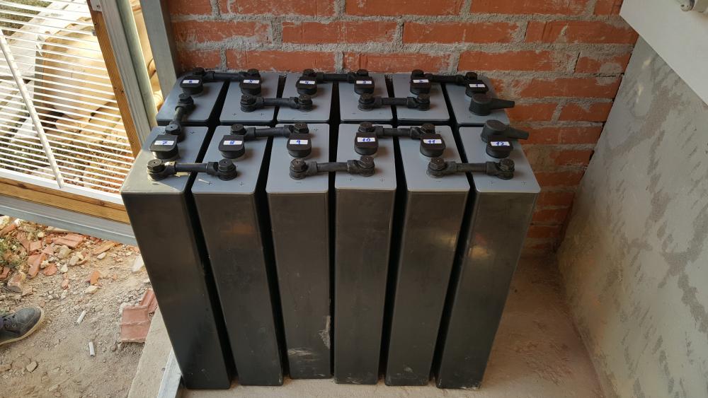

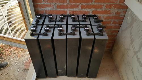

    Predeterminado Re: Baterias traccion
    Si eso es lo que he hecho pero me queda la duda si la medida de alta que pone en la tabla se refiere solo al vaso o hay que contar tambien con la altura de la boca de llenado, porque si es asi , si que mide 60cm
    Baterias traccion-20160523_203252.jpgPulsa en la imagen para verla en tamaño completo
Nombre: 20160523_203252.jpg
Visitas: 164
Tamaño: 85,4 KB
  4. #29
    ene 2012
    Zamora
    816
    En la altura se pueden ir algún cm dependiendo el fabricante. Los vasos que tenemos nosotros en la empresa en catalogo miden todos entre 57 y 58cm sin contar el tapón, pues hay tapones de distintos tamaños dependiendo si llevan sistema de recirculacion en el electrolito o no, 625ah y 5 placas positivas. 34 kilos/elemento
  5. #30
    carabel está desconectado Forero
    feb 2012
    aspe
    132
    Bueno,eso espero que sean estas. Lo que tengo claro es que lo mejor es ver antes de pagar.
