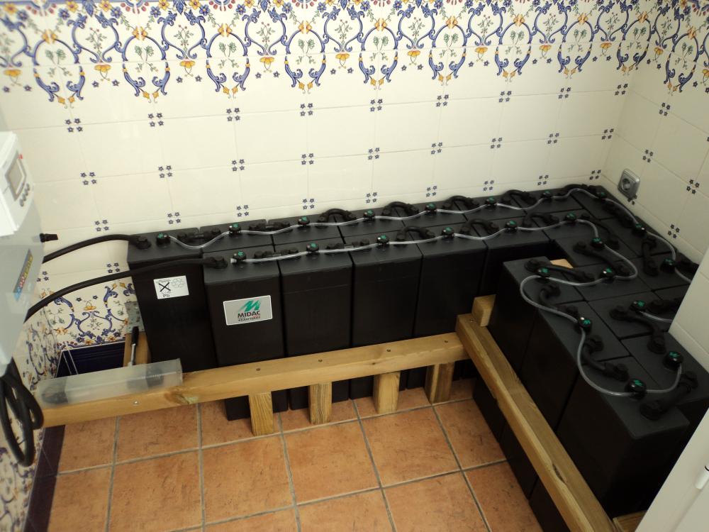

    Mientras espero aportaciones y debido a las descargas tan ligeras que en estas fechas voy a hacer (inferiores al 5%),
    he configurado mini absorciones diarias de 18 minutos a 2,45 v por elemento y flotación a 2,27 por elemento.
    Os las presento a medio terminar de montar.
    La configuración tan peculiar has sido para cargar al máximo sobre las correas y pilares del forjado ya que son 1200 kg de plomo.

    No soy experto en baterias, pero lo que has hecho me parece lo mas lógico, es decir configurar una absorción suave y poco tiempo
    Yo tengo tambien un FM80 y asi lo tengo, basicamente lo tengo parecido (en mi caso incluso un poco menos de voltaje de Absorción)
    Yo no tengo configurada ecualización periodica, prefiero hacerla manualmente y con esa descarga que comentas no la haria a menudo
    Predeterminado Re: Carga de Baterías de Tracción Sobredimensionadas.
    Cita Iniciado por muzze Ver mensaje
    Os las presento a medio terminar de montar. La configuración tan peculiar ... ya que son 1200 kg de plomo.
    Enhorabuena, muzze. Un montaje de baterías limpio y bien hecho!
    ... lo que has hecho me parece lo mas lógico, es decir configurar una absorción suave y poco tiempo ... basicamente lo tengo parecido (en mi caso incluso un poco menos de voltaje de Absorción) ...
    Lo veo igual que Mleon, pero pienso que las baterías de tracción requieren la tensión de absorción algo más alta (tal como lo tiene muzze).

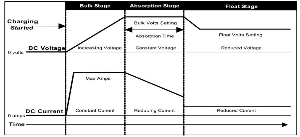

    En cuanto al tema de carga, desde luego no es lo mismo cargar con 10 que con 100A, ten en cuenta que ese tipo da batería admite sin problemas hasta 25A por cada 100Ah de capacidad de batería. Pero en fase de absorción la intensidad es menor que en la fase bulk, lo podrás ver en el gráfico adjunto, que me he permitido reproducir de los amigos de Xantrex.
    Existen sistemas de carga "asistida" que consiste en inyectar aire en los elementos para provocar una corriente (flujo de líquido) interna que remueve el ácido sin tener que estar muchas horas en absorción y tener una densidad homogénea en todo el elemento. Pero ese sistema no nos quita tener que llegar a los voltajes indicados, solamente rebaja el tiempo y ahorra energía que si no se disiparía en gaseo y calor.
    También quisiera saber a qué te refieres con corriente de cola?
    Y no entiendo lo que dices que con 2,5V por elemento no podrías usar el inversor durante un día frío??

    Perdon si el termino corriente o intensidad de cola no es correcto .....me refiero a la corriente que absorve la bateria cuando ya esta completamente cargada y a una tension de flotacion
    Con respecto al tema de corte del inversor por alta tension en caso de temperatura baja es que, al menos mi inversor asi lo hace, por tanto en un dia frio una vez que se ajusta la Vabs=30v a 25 grados para considerar la fria temperarura saldria un Vabs tal alto que no lo soporta el inversor y se proteje apagagandose
