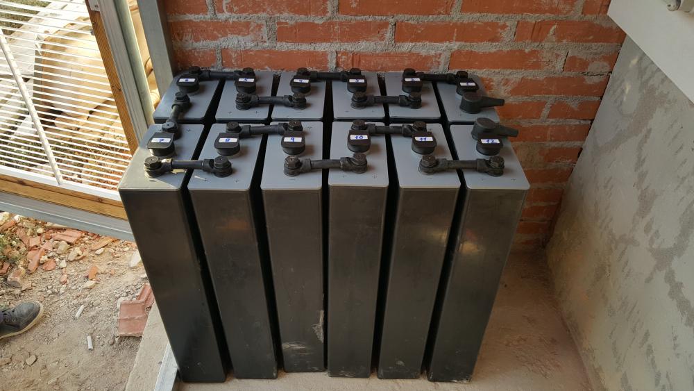

Si son vasos tracción europeos llevan medida DIN , puesto que su uso es para carretillas o plataformas industriales etc, tienen que respetar la medida en relación a la capacidad para entrar en los cofres. No hay mas, mirando cualquier tabla DIN, sales de dudas.
Re: Baterias traccion
Si eso es lo que he hecho pero me queda la duda si la medida de alta que pone en la tabla se refiere solo al vaso o hay que contar tambien con la altura de la boca de llenado, porque si es asi , si que mide 60cm
Archivo adjunto 14739Archivo adjunto 14739
En la altura se pueden ir algún cm dependiendo el fabricante. Los vasos que tenemos nosotros en la empresa en catalogo miden todos entre 57 y 58cm sin contar el tapón, pues hay tapones de distintos tamaños dependiendo si llevan sistema de recirculacion en el electrolito o no, 625ah y 5 placas positivas. 34 kilos/elemento

Bueno,eso espero que sean estas. Lo que tengo claro es que lo mejor es ver antes de pagar.
Cuando lo tenga todo montado os paso unas fotos, se aceptan criticas jeje
