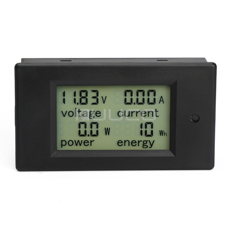

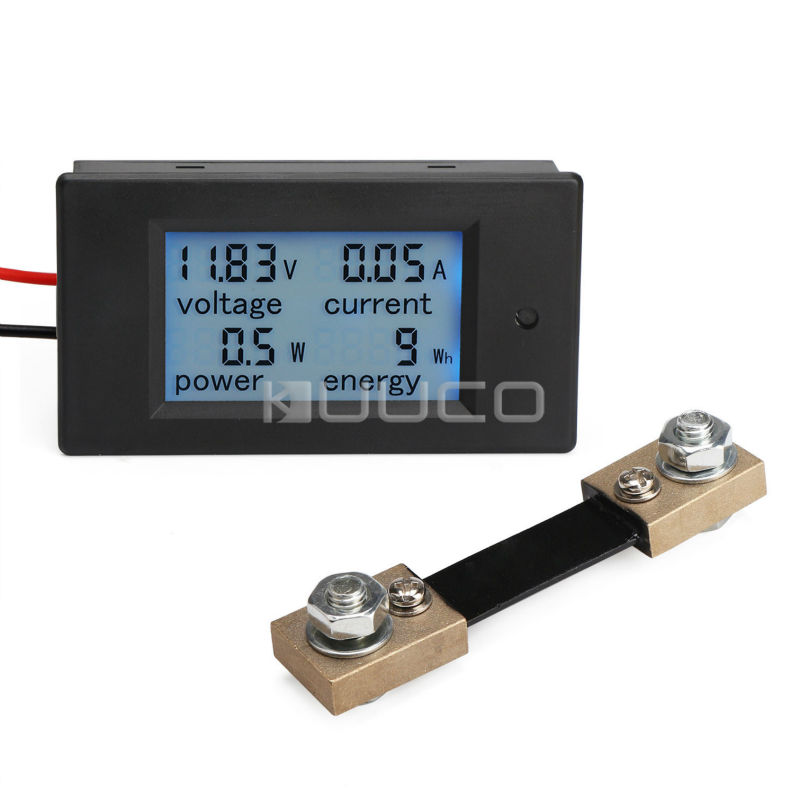

    Le he "regalado" un display combinado como el de la imagen al regulador BBB (que sigue funcionando de maravilla).
    Es la version con shunt, hasta 50A DC; tensión de 6.5V hasta 100V. No necesita tensión de alimentación por separado.
    Os lo recomiendo. Lo hay también con shunt de 100A / 75mV.
    El instrumento ese es genial, se ve todo en una pantalla, hasta los kWh que han pasado por el shunt. Lo tengo conectado en la salida BAT del regulador, pero igual se podría conectar en la entrada FV.
    Regulador MPPT de 48V BBB-combo_meter_50a.jpg . . . . . . Regulador MPPT de 48V BBB-combo_meter_back.jpg . . . . . . Regulador MPPT de 48V BBB-combo_meter_otro.jpg

    Esta chulo, por el precio que tienen esos aparatos

    ... recomiendas display o shunt?
    El instrumento multifunción (V, A, W, Wh) lo hay en versión sin shunt hasta 20A y en versión con shunt. Este último es configurable para shunt de 50A/75mV o de 100A/75mV. Siempre viene con display, claro.
    Recomiendo urgentemente la versión con shunt, aunque se tenga menos de 20A; funciona de maravillas. Hace tiempo, tuve uno parecido hasta 20A sin shunt y se me quemó.

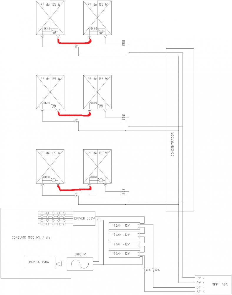

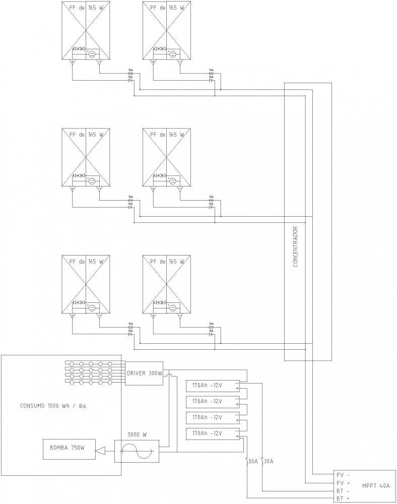

    En cuanto al orden de conexión, primero conecto la parte de las baterías (bt- y bt+) y lo último las placas solares al regulador (pv- y pv+)?, como va a ser a 48V hay que seleccionarlo en el display o lo detecta automáticamente?
    Miniaturas adjuntadas Miniaturas adjuntadas Regulador MPPT de 48V BBB-esquema_solar.jpg

    He visto en este hilo las características de tus paneles.
    Personalmente no pondría los 6 paneles en paralelo con un sistema a 48V, ya que nunca llegarás a esa tensión. Como mínimo, 3 ramales en paralelo, de 2 paneles en serie. A no ser que el regulador BBB no pueda con un VOC de 43,8Vx2=87,6V.
    Aquí el esquema modificado:
    Correcto. En un regulador, siempre primero la batería y después las placas
    En cuanto a cómo conectar las placas? ---> El esquema de nikitto te lo dice todo
    Por cierto: Ayudan mucho, estos esquemas que haces, nikitto

    Gracias por vuestros comentarios, lo puse en paralelo porque al ponerlas cerca de la piscina me parecía más seguro pero por lo que os he entendido el regulador no va a poder "subir" la tensión hasta los 48v de las baterías así que no me queda otra que series de 2 entonces, la conexión es más sencilla así.
    Pues a lo mejor están vendiendo el mismo, le he quitado la carcasa y no sé si verá, pero al final de la línea se lee '60A' y yo compré el de 40A, de todos modos con comparar fotos sería evidente si fueran iguales.
    O sea, conecto las baterías entre sí, luego al regulador (supongo que en ese momento se encederá el display), luego los paneles al regulador con el circuito abierto y luego cierro el circuito?, toco masa...

    ... he entendido el regulador no va a poder "subir" la tensión hasta los 48v de las baterías ...
    Has entendido bien. Un regulador MPPT no es capaz de "subir" la tensión, pero sí de bajarla.

    Cita Iniciado por tio_pepe Ver mensaje
    Exactamente, este es el orden correcto.
