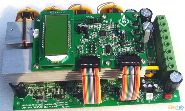

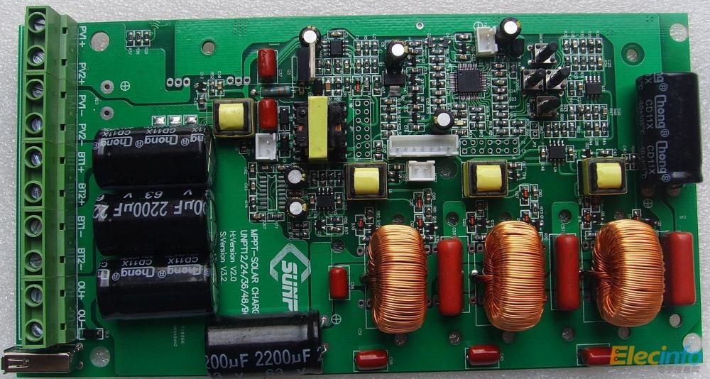

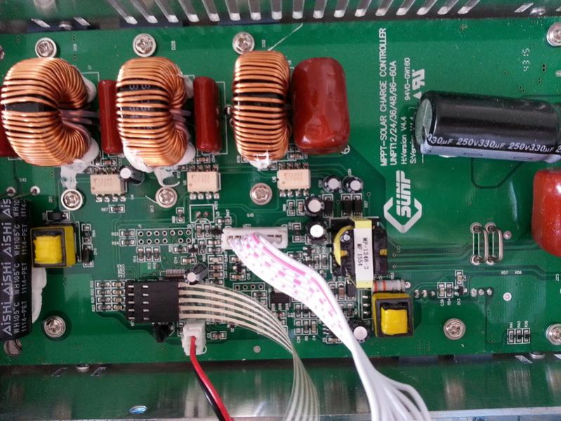

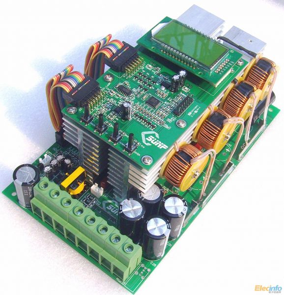

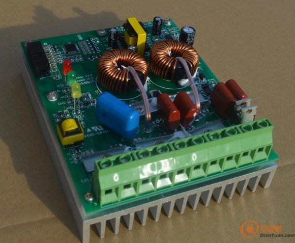

    Gracias el_cobarde por haber probado ese controlador. estaba apunto de comprar un controlador MPPT Tracer.
    me decidi por este controlador de Fabricacion China.
    Tenia curiosidad de saber quien era el fabricante , me puse a navegar en foros chinos , gracias a google traductor.
    me entere que este controlador esta en su cuarta generacion de Desarrollo . y que su MPPT esta mas que desarrollado , pero siempre mejorando e sistema de carga de las baterias , que segun dice su desarrollador es dificl alcanzar una eficiente carga y sistemas de proteccion a las baterias.
    Dejo Aqui comentarios de compradores chinos.
    效率确实很高,98%以上的效率,另外电压稳定非常精确,误差只有0.02V,对于锂电池来说,支持的很完 美。 现在支持MODBUS通讯,可以支持联机,连电脑监控了,非常方便!
    Dice tener comunicacion MODBUS .
    El controlador Marca 18 % mas en Corriente.
    corresponde a
    otro mppt de 2da version
    de cuarta.
    y se supone esta la que venden ultimo y la que posteo la imagen es de cuarta 4.4
    Bueno esa es toda la info que pude reunir , dad mi intriga que tal era ese controlador y quien lo fabricaba.
