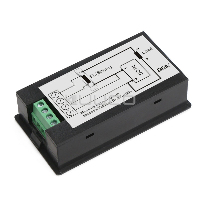

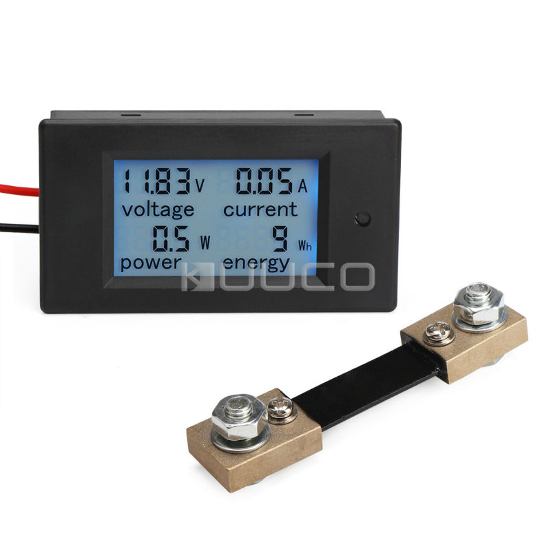

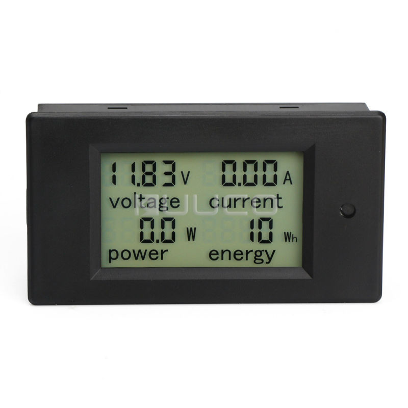

Le he "regalado" un display combinado como el de la imagen al regulador BBB (que sigue funcionando de maravilla).
Es la version con shunt, hasta 50A DC; tensión de 6.5V hasta 100V. No necesita tensión de alimentación por separado.
Os lo recomiendo. Lo hay también con shunt de 100A / 75mV.
El instrumento ese es genial, se ve todo en una pantalla, hasta los kWh que han pasado por el shunt. Lo tengo conectado en la salida BAT del regulador, pero igual se podría conectar en la entrada FV.

El instrumento multifunción (V, A, W, Wh) lo hay en versión sin shunt hasta 20A y en versión con shunt. Este último es configurable para shunt de 50A/75mV o de 100A/75mV. Siempre viene con display, claro.
Recomiendo urgentemente la versión con shunt, aunque se tenga menos de 20A; funciona de maravillas. Hace tiempo, tuve uno parecido hasta 20A sin shunt y se me quemó.

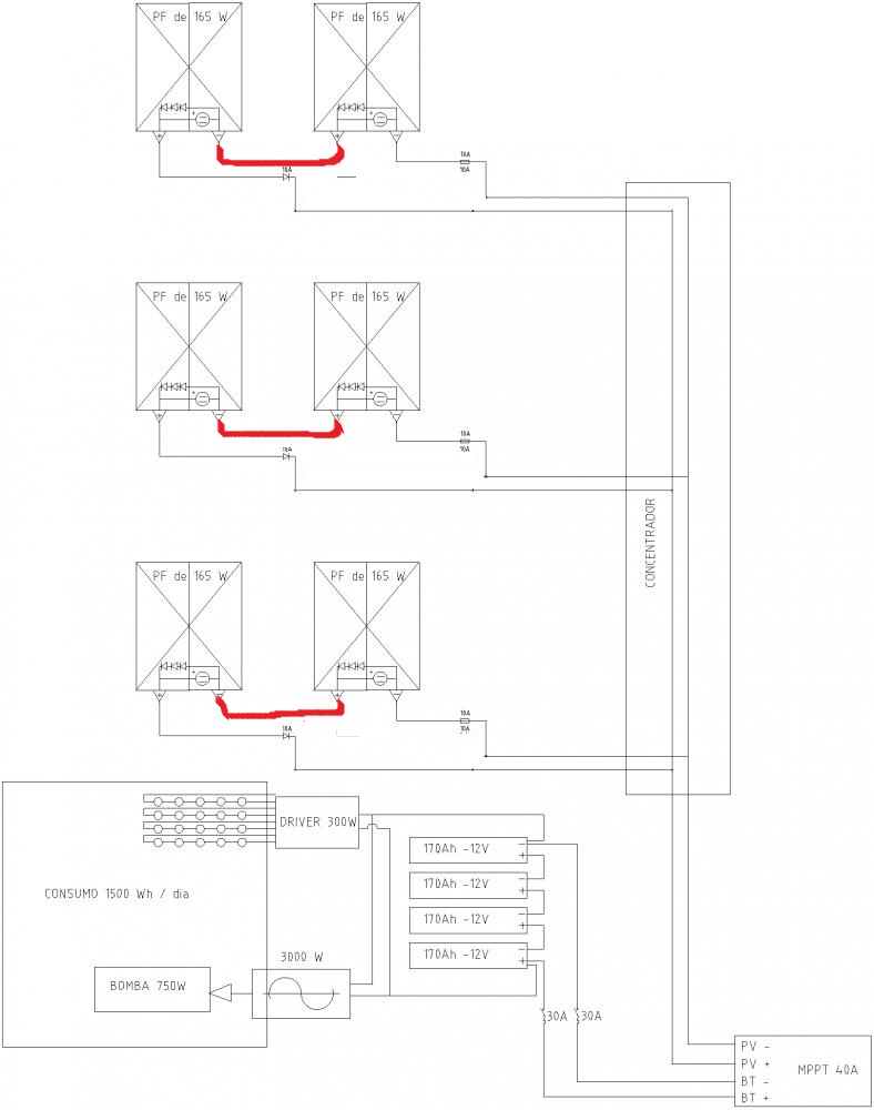

jeje, gracias ya me voy recuperando de las noches sin dormir, se me había olvidado como era esto... la verdad es que el BBB es espartano a más no poder, ni siquiera tiene una placa de características así que es imposible saber si te han vendido el de 30, 40 o 60A, voy a instalarlo esta semana y he puesto en otro post cómo pensaba hacer la instalación en el adjunto:
En cuanto al orden de conexión, primero conecto la parte de las baterías (bt- y bt+) y lo último las placas solares al regulador (pv- y pv+)?, como va a ser a 48V hay que seleccionarlo en el display o lo detecta automáticamente?
He visto en este hilo las características de tus paneles.
Personalmente no pondría los 6 paneles en paralelo con un sistema a 48V, ya que nunca llegarás a esa tensión. Como mínimo, 3 ramales en paralelo, de 2 paneles en serie. A no ser que el regulador BBB no pueda con un VOC de 43,8Vx2=87,6V.
Aquí el esquema modificado:
Archivo adjunto 14913

Correcto. En un regulador, siempre primero la batería y después las placas
En cuanto a cómo conectar las placas? ---> El esquema de nikitto te lo dice todo
Por cierto: Ayudan mucho, estos esquemas que haces, nikitto
El BBB lo detecta automáticamente
El BBB, con batería de 48V, admite hasta Vmp=160V y Voc=190V (según su ficha técnica)
Poder trabajar con tensiones tan altas es una gran ventaja que le veo a este regulador - por eso lo llamé "BBB" ... :redface:
Gracias por vuestros comentarios, lo puse en paralelo porque al ponerlas cerca de la piscina me parecía más seguro pero por lo que os he entendido el regulador no va a poder "subir" la tensión hasta los 48v de las baterías así que no me queda otra que series de 2 entonces, la conexión es más sencilla así.

O sea, conecto las baterías entre sí, luego al regulador (supongo que en ese momento se encederá el display), luego los paneles al regulador con el circuito abierto y luego cierro el circuito?, toco masa...
He pedido el manual en inglés, que por lo visto lo hay, si lo encuentro lo subo
Has entendido bien. Un regulador MPPT no es capaz de "subir" la tensión, pero sí de bajarla.
No creo que todos los reguladores vendidos sean de 60A. Lo que sí creo es que empleen la misma placa para todos los modelos.
Exactamente, este es el orden correcto.
