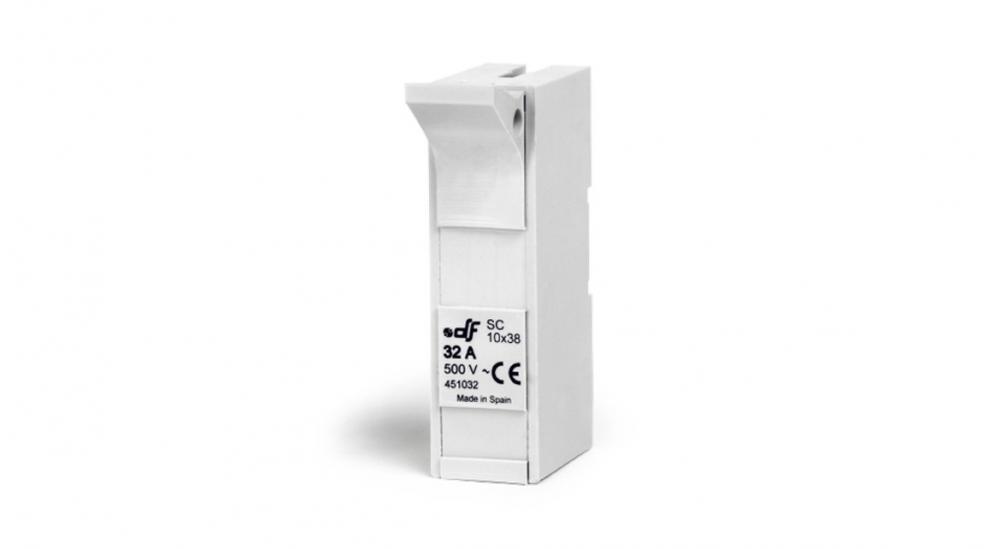

    Buenas.
    Tengo varias dudas con el tema de los seccionadores de baterías manuales.
    Es realmente necesario poner uno en cada tramo del sistema eléctrico-solar?
    Por ejemplo, no se puede simplemente quitar el fusible de un portafusibles para seccionar la corriente en un tramo? o es esto peligroso si hay carga en la línea? en este sentido no serian también peligrosos los seccionadores manuales?
    Donde se tiene que colocar el seccionador, en la línea positiva? o es indiferente? que usais para seccionar una línea eléctrica?
    Los portafusibles que tengo son estos:
    Nadie cambia nunca un fusible?

    Predeterminado Re: Seccionadores de corriente y cambio de fusibles
    Los fusibles en las placas no sirven, sin embargo en las lineas de batería, permiten aislar baterías del inversor. Para tu tranquilidad recomiendo positivo, y valor lo mas ajustado posible no lo sobre-dimensiones. Si cruzas la linea en los paneles no pasa corriente hasta que no quites el cruce. salu2

    Cita Iniciado por RHE Concept Ver mensaje
    A que te refieres con cruzar la linea en los paneles?
    Si abro el portafusibles habiendo carga no habrá arco electrico.?

    Cita Iniciado por Solar Nigth Ver mensaje
    Si abro el portafusibles habiendo carga no habrá arco eléctrico.?
    Que los paneles si estuvieran cruzados, es decir, cortocircuitados, no producen tensión.
    Por otro lado si debieras manipularlos, no es lo mismo si están en serie o en paralelo, en el primer caso y dependiendo de la hora de radiación solar, la tensión es máxima y la intensidad mínima. En el segundo caso cuando trabajas con muchas placas en paralelo, aparte de quitar el fusible, debes poner un objeto por ejemplo de madera para evitar que se produzca arco. Por ende, la mejor hora de manipular conexiones en paralelo es a la primera hora del día.
