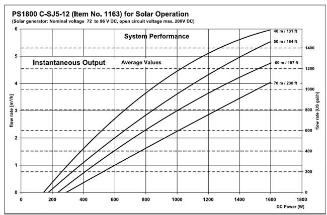

    Mirando las tablas de rendimiento, por ejemplo, de la PS1800
    Cómo Ajustar tensión para riego solar directo-ps1800-72-96v-voc-max-200v.jpg
    El rendimiento del sistema es el mismo dentro del rango de trabajo 72V a 96V, porque depende de la potencia ya que el regualdor dependiendo de la tensión enviará los pulsos más anchos o más estrechos. Si tu bomba es similar, te garantizará el rendimiento dentro del rango dentro 45-88V. Seguramente tendrás más pérdidas de carga de las previstas en el diseño del sistema.
    De todas formas, si quieres probar, si te fijas en la gráfica pone que la Voc máxima es de 200V para la PS1800. Esto significa que si la Voc máxima de 3 placas tuyas en serie es menor que la Voc máxima de tu controlador sí se puede poner un cable largo y/o poca sección para provocar la caída de tensión de 94.5V a 88V (por tener un margen de seguridad mejor a 84V, un 12%), porque lo que te decía anteriormente de la tensión máxima cuando todavía el sistema no había arrancado se refiere a la Voc máxima que será bastante mayor de 88V con lo cual no se dañaría el controlador.
    En resumen, tienes que mirar en las especificaciones la Voc máxima de tu controlador. Si cumple que es mayor que la Voc de las 3 placas en serie, con el programa gratuito PrysmiTool puedes calcular las pérdidas con el cable que ya tengas o necesites comprar al 12%.
