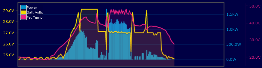

    Probablemente los equipos estan preparados (unos mas que otros) para soportar la potencia para la que estan diseñados.
    Pero que a mas energia procesada mayor nivell de estres es evidente.
    Como muestra, los esfuerzos que hace mi midnite por controlar la temperatura de los transistores (con los ventiladores) cuando esta calentando el termo (parte central del gráfico).
    Derivar excedentes con cualquier regulador MPPT, usando Arduino y WiFi-temp.png
    Aparte del desgaste adicional en los ventiladores, se tendria que comprovar si este incremento de estres provoca que la parte plana de ley de la bañera de los componentes electronicos (electronics bathtub law) se acorta.
