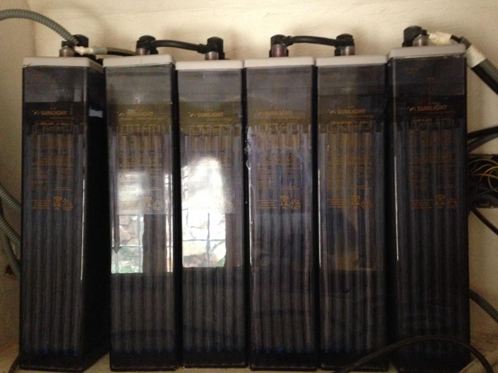

    Hola
    ¿Conocéis alguna empresa que me pueda revisar esta instalación y decirme si las baterías se pueden recuperar o se han perdido? Llevan 4 o 5 años paradas y sin mantenimiento. Estamos en la Sierra de Espadán, por lo que hay que desplazarse hasta allí. Gracias Recuperación de Baterías?-molino_4.jpg

    En Castellón tienes varias. Sin ir más lejos en Rebacas tienen servicio de regeneración de baterías.
    También tienes bateriasypaneles.com
    Esas baterías que tienes no tienen mala pinta, con un buen regulador y suficiente potencia en placa tal vez podrías recuperarlas tú.

    No conozco a ninguna empresa, porque intento arreglar todo yo mismo, pero te puedo decir lo que yo haría:
    Según la foto, posiblemente se puedan recuperar estos vasos (son 6 vasos en serie, batería de 12V) con métodos caseros
    La idea es darles una carga fuerte con un regulador solar (si tienes instalación FV) o con un cargador o una fuente AC-DC:
    - Antes de empezar a cargar, añade agua destilada a los vasos hasta cubrir bien las placas
    - Empiezas a cargar con 14.5V (medidos en los bornes de la batería), hasta que la intensidad ya no baje más. Por ejemplo, si al principio son 30A, cargas con 14.5V hasta que la intensidad haya bajado a 10-15A
    - Mides la densidad del electrólito en todos los vasos; debería haber subido a ~1.15g/ml o más
    - Sigues cargando con 15.5-16.0V (ecualización), siempre controlando el nivel del electrólito y la temperatura de los vasos (no más de 40C), hasta que la densidad ya no suba más. Puede ser que necesites varios días ecualizando
    - Si la densidad ha subido a ~1.27g/ml (o más) en todos los vasos, has conseguido recuperarlos
    Suerte!

    Lo que no me gusta mucho es de ver la tapa (gris) levantada. (la 2 y la 6), y puede ser tambien la 1/3/5 pero estan contra la pared.(crecimiento de las placas?)
    Si resusitan, eso tiene areglo.
    Si son tuyas, no ariesgas nada en probar.
    Ahora in situ, no es facil. (a menos que vives alli)

    Lo que no me gusta mucho es de ver la tapa (gris) levantada. (la 2 y la 6) ...
    Correcto, briko, esto huele mal. No me había fijado en este detalle, en la foto ...

    Eso puede pasar.... Si en carga, huele a huevo podrido (H²S), seria mal asunto.
    Broma a parte: Yo tambien intentaria.
    BertaChulvi:
    Una carafa de 5l de agua destilada cuesta 1,20€.
    Si no tienes placa solar, una placa de 36 celulas de segunda mano ~170w + un regulador de carga de 30A te puede costar unos 100€/110€ (el total).
    Un polimetro digital (tiendas todo 100) 5/6€
    Un densimetro sencillo, 3/4€ (tiendas de respuestos de coche).
    Con estas heramientas basicas, ya puedes entrar en el mundillo fotovoltaico, y aprender.
    Hacer subir un tecnico para un "diagnostico "a ojo" te puede costar lo mismo.
    Si resulta que las baterias no sirven, las bajas en una chatarreria, y recuperas parte de tu inversion.
    En la foto no se aprecia el modelo de bateria, para estimar el peso (pero unos ~50cts/kg)
