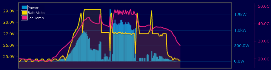

Probablemente los equipos estan preparados (unos mas que otros) para soportar la potencia para la que estan diseñados.
Pero que a mas energia procesada mayor nivell de estres es evidente.
Como muestra, los esfuerzos que hace mi midnite por controlar la temperatura de los transistores (con los ventiladores) cuando esta calentando el termo (parte central del gráfico).
Archivo adjunto 14643
Aparte del desgaste adicional en los ventiladores, se tendria que comprovar si este incremento de estres provoca que la parte plana de ley de la bañera de los componentes electronicos (electronics bathtub law) se acorta.

Aquí va mi planteamiento. En el caso de los Midnite, efectivamente cuando los haces trabajar mas, arrancan bastante los ventiladores para bajar la teperatura, por ello, ya tengo pedidos unos ventiladores para que funcionen aparte de los que lleva internamente, para que el trabajo duro lo hagan estos y que cambiarlos cuando se estropeen costará 2 duros. Por otra parte, hice el montaje en la pared siguiendo el sistema de Mjrosg de dejarlo separado algo mas de un centímetro de la pared, lo que ayuda a su refrigeración. Esto espero que ayude a alargar su vida.
