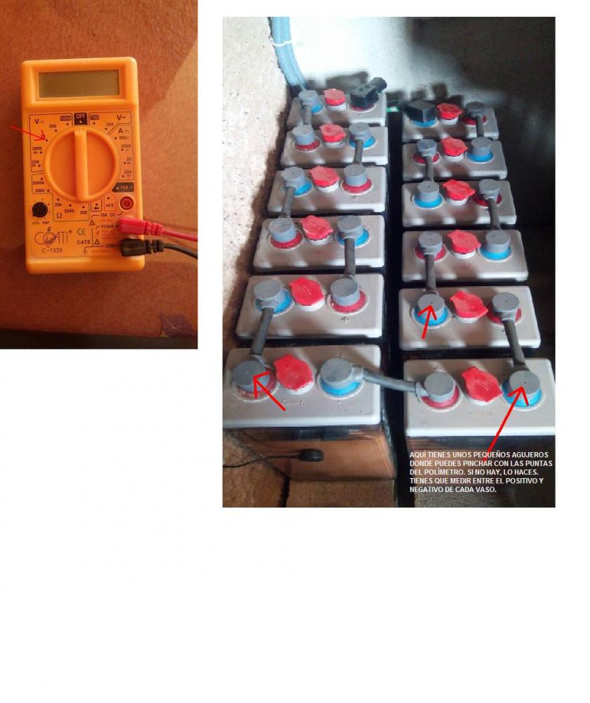

    Predeterminado Re: Como se cuando hacer una equalizacion??
    Aquí pongo mi polímetro que valor pongo en la ruleta si mi sistema está a 24v
    Y aquí pongo una foto de la parte superior de las baterías , por que no se donde poner los conectores del polímetro por q están tapados los bornes en las baterías..
    Enviado desde mi bq Aquaris 5.7 mediante Tapatalk
    Mira esto para hacerlo.
    Ok, pero no son agujeros por q no están terminados, entonces se los haré del todo, lo que no se por que algunos no los tienen ni marcados
    Cita Iniciado por pitline Ver mensaje
    Aquí pongo mi polímetro que valor pongo en la ruleta si mi sistema está a 24v ...
    Los voltios de DC (corriente contínua) son los de la izquierda, donde pone una V con raya ___ y debajo de la raya tres puntitos ...
    - Para medir la tensión de la batería completa (12 vasos, 24V), eliges el rango "200"
    - Para medir la tensión de un sólo vaso (1 vaso, 2V), eliges el rango "20"
    ... no se donde poner los conectores del polímetro por q están tapados los bornes en las baterías ...
    Tienes que llegar con la punta del conector al metal del borne. A ver si te sirve el agujerito que tienen las tapas arriba o si puedes llegar al metal debajo de las tapas.
    Entonces pongo los conectores en una misma batería y la mido de las 2 maneras con el 200 y con el 20??
    No me has entendido.
    - Cada vaso tiene 2 bornes / 2 polos: Uno positivo y uno negativo
    - Los 12 vasos están en serie: El borne negativo de un vaso tiene puente con el borne positivo del vaso vecino
    - Todos los bornes estan puenteados con un borne del vaso vecino, menos un pos y un neg del primer y último vaso
    - Estos dos bornes "libres" son los de la batería completa, de 24V. En tu batería son los bornes con tapa negra rectangular
    - Para medir un vaso: Rango "20" y contactar con los dos bornes de un solo vaso
    - Para medir toda la batería (24V): Rango "200" y contactar con los bornes finales (los de tapa negra rectangular)
    Ok, pero no son agujeros por q no están terminados, entonces se los haré del todo ...
    Haz agueros pequeños. Si quieres, luego los puedes tapar con cinta aislante.
    En los bornes finales posiblemente no hagan falta agujeros. A ver si puedes levantar (un poco) la tapa negra rectangular
    E medido toda la batería y me da 25.0 y en 3 baterías que e probado los vasos 2.09.
    Las baterías todavía no están en absorción
