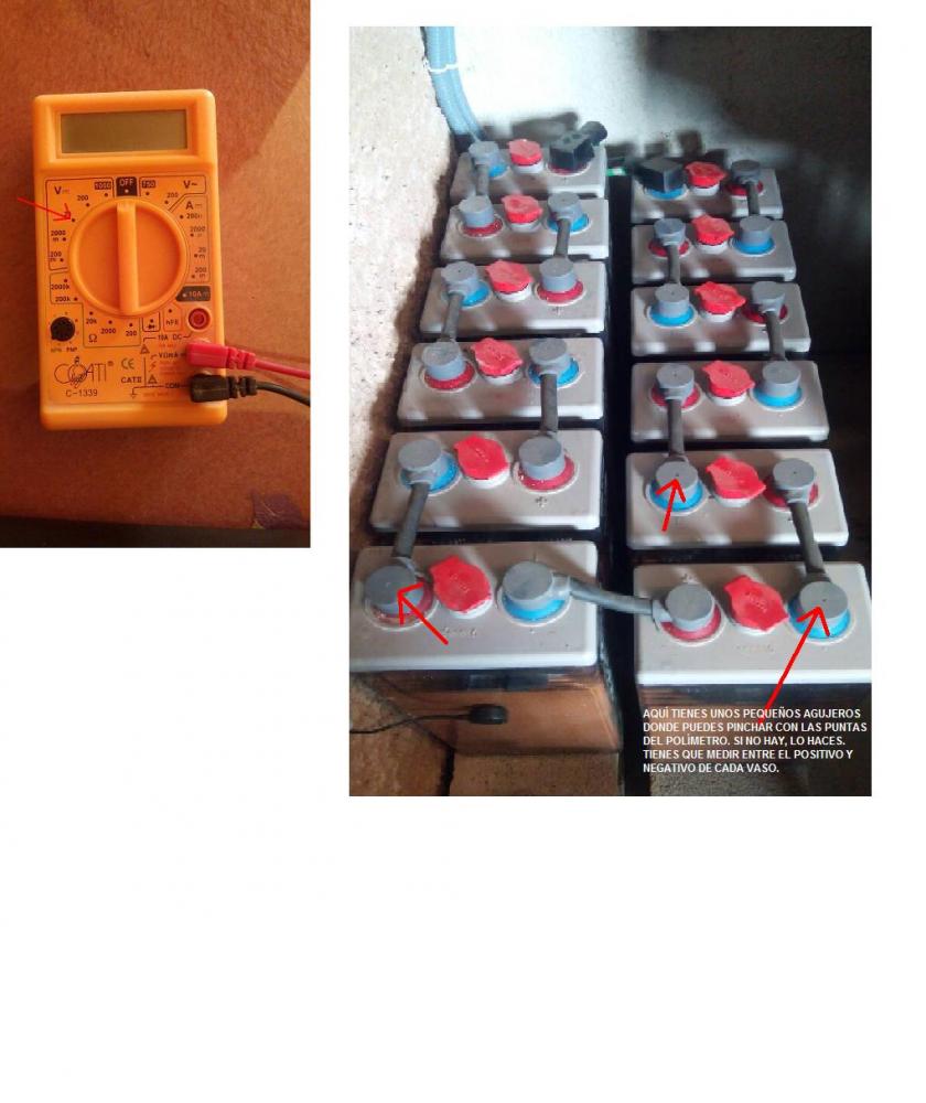

Muchas gracias, en teoría tengo un polímetro por casa a ver si lo encuentro y si no compraré uno barato y os comento, ya que mis baterías tienen los bornes tapados, luego pongo una foto

Aquí pongo mi polímetro que valor pongo en la ruleta si mi sistema está a 24v
http://uploads.tapatalk-cdn.com/2016...faf913df51.jpg
Y aquí pongo una foto de la parte superior de las baterías , por que no se donde poner los conectores del polímetro por q están tapados los bornes en las baterías..
http://uploads.tapatalk-cdn.com/2016...83bf1cdb9b.jpg
Enviado desde mi bq Aquaris 5.7 mediante Tapatalk
Mira esto para hacerlo.
Archivo adjunto 14401
Ok, pero no son agujeros por q no están terminados, entonces se los haré del todo, lo que no se por que algunos no los tienen ni marcados
Los voltios de DC (corriente contínua) son los de la izquierda, donde pone una V con raya ___ y debajo de la raya tres puntitos ...
- Para medir la tensión de la batería completa (12 vasos, 24V), eliges el rango "200"
- Para medir la tensión de un sólo vaso (1 vaso, 2V), eliges el rango "20"
Tienes que llegar con la punta del conector al metal del borne. A ver si te sirve el agujerito que tienen las tapas arriba o si puedes llegar al metal debajo de las tapas.
No me has entendido.
- Cada vaso tiene 2 bornes / 2 polos: Uno positivo y uno negativo
- Los 12 vasos están en serie: El borne negativo de un vaso tiene puente con el borne positivo del vaso vecino
- Todos los bornes estan puenteados con un borne del vaso vecino, menos un pos y un neg del primer y último vaso
- Estos dos bornes "libres" son los de la batería completa, de 24V. En tu batería son los bornes con tapa negra rectangular
- Para medir un vaso: Rango "20" y contactar con los dos bornes de un solo vaso
- Para medir toda la batería (24V): Rango "200" y contactar con los bornes finales (los de tapa negra rectangular)
Haz agueros pequeños. Si quieres, luego los puedes tapar con cinta aislante.
En los bornes finales posiblemente no hagan falta agujeros. A ver si puedes levantar (un poco) la tapa negra rectangular
Ah , me a quedado claro.. Soys unos fenómenos gracias
