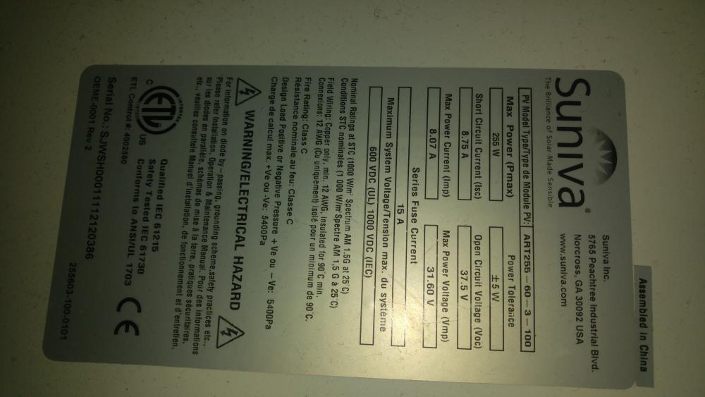

    buenas tardes a todos desde mexico como podran darse cuenta soy nuevo en este foro aunque ya habia leido bastante en el me gustaria me pudieran asesorar con una duda.mi pregunta es que controlador puedo instalar para un panel solar de estas especificaciones..&amp;lt;br&amp;gt;&amp;lt;br&amp ; tengo 2 con las mismas especificaciones que quiero instala y me gustaria me pudieran asesorar cabe mencionar que apena tome un curso de instalacion y dimencionamientos de paneles solares fotovoltaicos &nbsp;aislado de la red<br>y en dicho curso trabajamos solos con áneles de 90w 18 v 5 a por lo que nos dijieron que usaramos controladores de 12/24 v y depende de los paneles para los amperes espero puedan ayudarme..<br><br>de antemano les agradesco su atencion&nbsp;

    Estos dos paneles que tienes son de 60 células; en su punto de trabajo (punto de máxima potencia) dan Imp=8.07A a Ump=31.6V, lo que son los 255Wp nominales. Estos paneles están pensados para inyectar a red, no para aislada. A pesar de esto se pueden usar en aislada:
    - En países muy frios (no en México) se pueden usar para batería de 24V (o 48V) con regulador PWM
    - En los demás paises se necesita regulador MPPT y sirven para 12V, 24V y 48V
    En Mexico necesitas regulador MPPT, sí o sí. Estos reguladores sirven igualmente para sistemas de 12V y de 24V.
    - Para sistema de 12V conectas los dos paneles en paralelo; tendrás hasta 42A entre regulador y batería. Necesitas un regulador MPPT de 40A. Perderías una pizca de energía, pero es tan poco que no vale la pena comprar un regulador de 50A
    - Para sistema de 24V conectas los dos paneles en serie; tendrás hasta 21A entre regulador y batería. Basta un regulador MPPT de 20A

    Eso es un módulos de monocristalino de 60 células, por lo tanto, o bien pones los dos módulos en serie y trabajas con batería de 24 V o los dos en paralelo y baterías de 12 V. Normalmente, es mejor ir a 24 V. En todo caso, el regulador tendrá que tener incorporado un MPPT para desacoplar la tensión de los módulos de las de las baterías. En el foro hay mucha información al respecto: http://www.solarweb.net/forosolar/fo...ulas-mppt.html

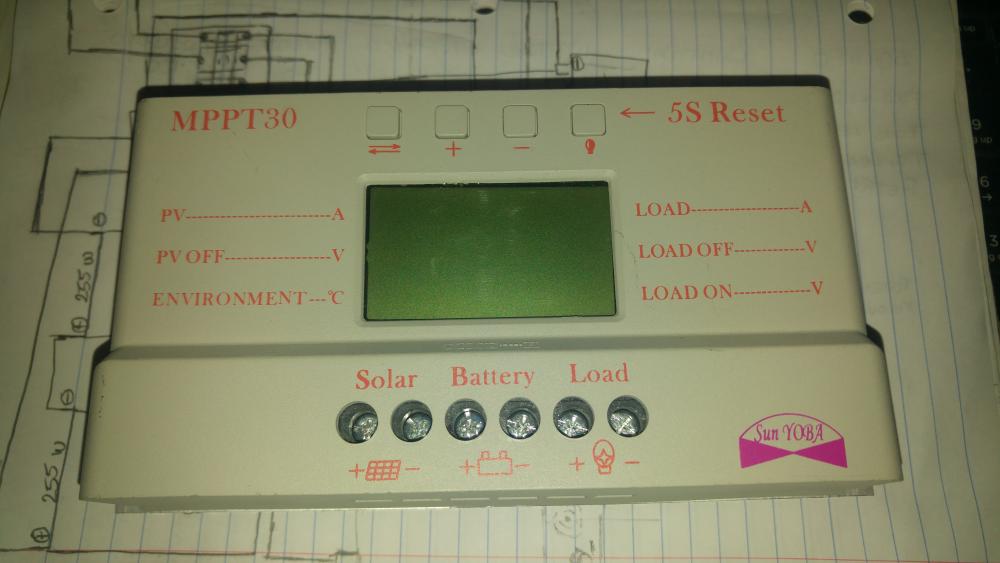

    Mandanos (antes de nada), una foto de tu regulador ""mppt"" y de su "pegatina", para asegurarnos que es "de verdad" mppt, porque hay unos reguladores chinos baratos con denominacion dudosa. (apenas son pwm)

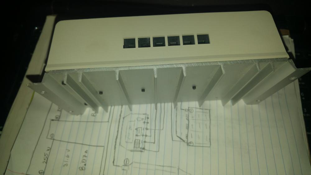

    briko gracias por apoyar agrego fotos de controlador tambien anexo algo asi como un bostejo de como quedaria armado el sistema mi unica duda es porque conectar los paneles en paralelo cual es la diferiencia?
    Miniaturas adjuntadas Miniaturas adjuntadas ayuda con panel solar-20160227_115214.jpg   ayuda con panel solar-20160227_115502.jpg
    ayuda con panel solar-20160227_115515.jpg   ayuda con panel solar-20160227_115528.jpg

    briko tenía buen olfato: El regulador de las fotos no es MPPT "de verdad". Lo llaman así, pero no lo es. Se ve claramente en el hecho de que sólo admite 48V como tensión máxima de entrada FV. No te sirven estos reguladores !

    La tensión que dan tus placas (Ump=31.6V) no basta para cargar a tope una batería de 24V. Con el calor de verano, Ump fácilmente baja a 28V o menos, pero la absorción exige 29V o más. Y no hablemos de la ecualización a 32V.
    Esta tensión Ump la tendrías, conectando las 2 placas en paralelo a un regular PWM (o a un pseudo-MPPT que tienes). Te servirían en un país muy frio, donde Ump realmente es 31.6V (o más), pero no en Mexico.
    Para poder usar estas placas con batería de 24V, se necesita un regular MPPT que acepta entrada FV de alta tensión (normalmente hasta 145Vdc) y la reduce (casi) sin pérdidas a la tensión de batería.
    Dos placas de las tuyas en serie dan 63.2V nominales. Demasiado para tus reguladores, pero ideal para un regulador MPPT. Como ya dije: Para las 2 placas te basta un regulador MPPT "de verdad" de 20A.

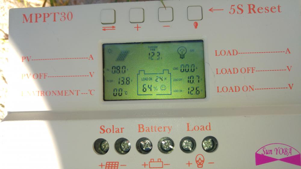

    Buen dia a todos aqui les traigo la lectura del controlador que creo que efectivamente como habian previsto no funcionan al 100% anexo foto de la lecturaayuda con panel solar-20160229_115051.jpg
    Predeterminado Re: ayuda con panel solar
    Cita Iniciado por betoreyesvaldes Ver mensaje
    ... aqui les traigo la lectura del controlador que creo que efectivamente como habian previsto no funcionan al 100% ...
    Si veo bien lo que dice la pantalla del regulador, son 8.0A a 12.3V entre regulador y batería. Esto son 98W, no los 255W que deberían ser. Supongo que la foto está hecha con la placa a pleno sol. A 12.3V deberían ser unos 20A.
    Es lo que te había dicho: El regulador ese no es lo que entendemos por MPPT, es PWM, y sólo aprovecha 100W escasos de los 255W que podría dar cada panel. Con 2 placas, sólo tendrás 200W en vez de 500W. Pierdes un 60%.

    si, cuando has publicado la foto del regulador, he mirado en youtube, y ponen que es un "fake" (hasta lo indica la pantalla.... pwm).
    Ya que estas haciendo pruebas: desconectas tu placa, y pon las 2 baterias en serie, y conectas (+ foto)
    Estas baterias necesitan carga, no le vendria mal.
    Tampoco es normal tanta perdida tendria que ser 140/150w

    Qué quieres decir con esto? El panel da 8.1A a 31.6V. Si el regulador es PWM, deja pasar estos 8.1A a la tensión de batería, lo que da 100W escasos. Si el regulador es MPPT, da unos 20A a la tensión de batería (unos 240A).
    Te refieres a que la diferencia entre MPPT y PWM son 240A - 100A = 140A ?

    Si un panel da 8A, un regulador PWM no puede dar más de 8A a la tensión de la batería.
    Puedes decir que esta tensión no son 12V, que son 14V o hasta 15V. 15V * 8A = 120W. Esta es la máxima potencia que se puede conseguir con un regulador PWM en un sistema de 12V.

    Si este panel produce 153W (Ump=19.0V e Imp=8.07A), un regulador PWM sólo dará 97W a 12V (o 121W a 15V, si quieres).
    Si una placa de 60celulas saca 250w, un regulador que solo sepa trabajar con 36 celulas sacara:
    250/60 x 36= 150w sea 60% de rendimiento, y 40% de perdidas.
    No es la placa que no produce, es el regulador PWM que limita.
    - La placa de 36 células podría producir 153W, pero el regulador PWM sólo permite 100W (33% de pérdidas)
    - La placa de 60 células podría producir 255W, pero el regulador PWM sólo permite 100W (60% de pérdidas)

    Con la misma placa, a 24V, da entre 200W y 240W, dependiendo de la tensión de batería
    Con más/otras placas, a 24V, puede dar hasta 24V * 30A = 720W (entre 720W y 900W, según tensión de batería)
    que estas placas que tengo son recomendables para interconectados a la red ...
    Correcto. Te lo habíamos dicho al principio:
    Estos dos paneles que tienes son de 60 células ... están pensados para inyectar a red, no para aislada.
    ... adquirir un controlador mttp le agradeceria me recomendaran uno de buena calidad y precio
    Por ejemplo, el Victron Bluesolar MPPT 100/30 o el Tracer de 30A de EPSolar tienen buena relación precio-rendimiento.
    ... poner el sistema con las 2 baterias en serie. Y las placas en paralelo ...
    Efectivamente, esta es buena opción mientras betoreyesvaldes no tenga un regulador MPPT "de verdad". Sobre todo, porque sus placas dan Ump=31.6V, mientras otras placas de 60 células no llegan ni a Ump=30V.
    Lo malo es, si betoreyesvaldes ya tiene inversor de 12V -y eso parece-, no le sirve esta opción.

    Buenos dias solo para comentarles que no eh podido realizar las pruebas de los consejos queme dieron devido a que desgraciadamente fui victima de robo de mis baterias pero en cuanto tenga tiempo voy a adquirir otro par y asi realizar las pruebas de antemano muchas gracias a todos por su ayuda
