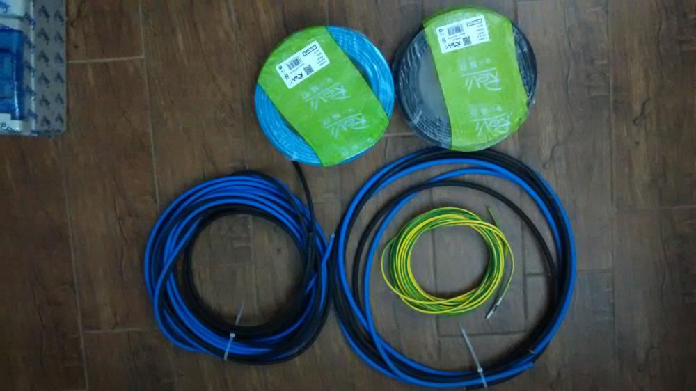

    Instalación con dos orientaciones distintas-uploadfromtaptalk1455915271714.jpg
    Cables de 6, 16 y 25 mm.

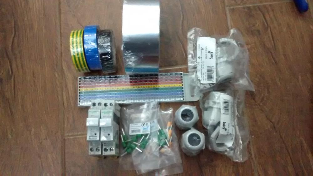

    Instalación con dos orientaciones distintas-uploadfromtaptalk1455915355302.jpg
    Prensa estopas, puntas para cable de 6 y 4. identificadores numéricos de cables, cinta aluminio y aislante.
    Portafusibles doble.

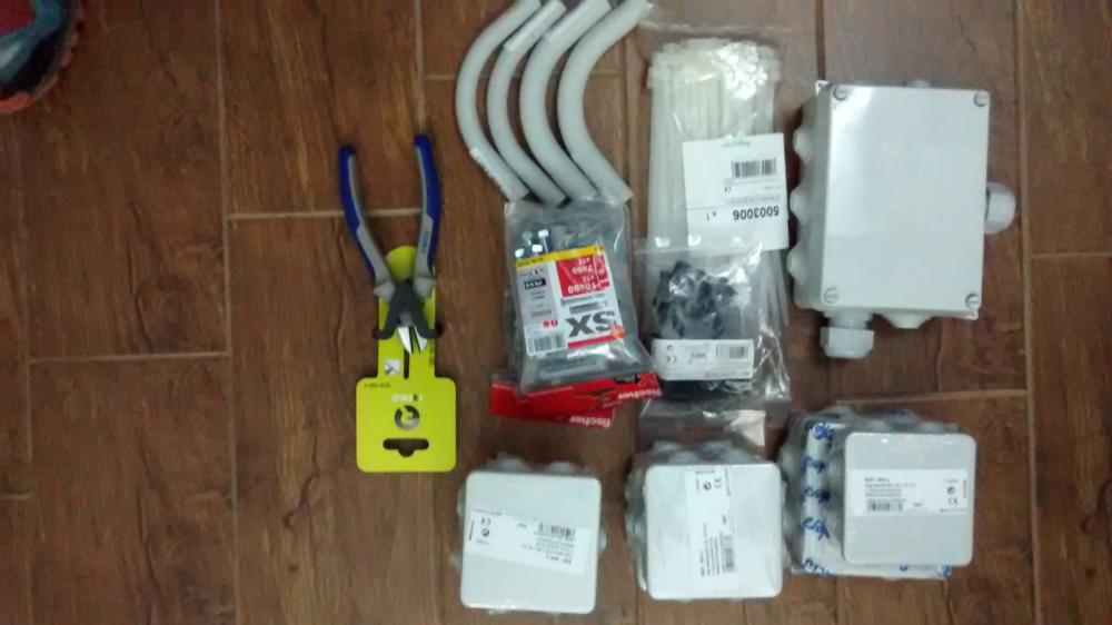

    Instalación con dos orientaciones distintas-uploadfromtaptalk1455915608903.jpg
    Cajas de conexión, tubos de 90 grados para pasar paredes con el cableado.
    Bridas, tornillos y tacos.
    Y para poder cortar esta sección de cables nada como el conocido corta frío.
