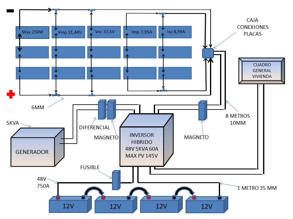

    La instalación al final es así:
    Archivo adjunto 14245
    Lo de montar más placas lo he pensado, pero cuando hay sol el sistema funciona bien.
    Además tendría que hacer otra estructura para las placas + las propias placas + otro híbrido ya que éste no da para más placas + la tarjeta de conexión entre ambos, total, que se me sube de precio.

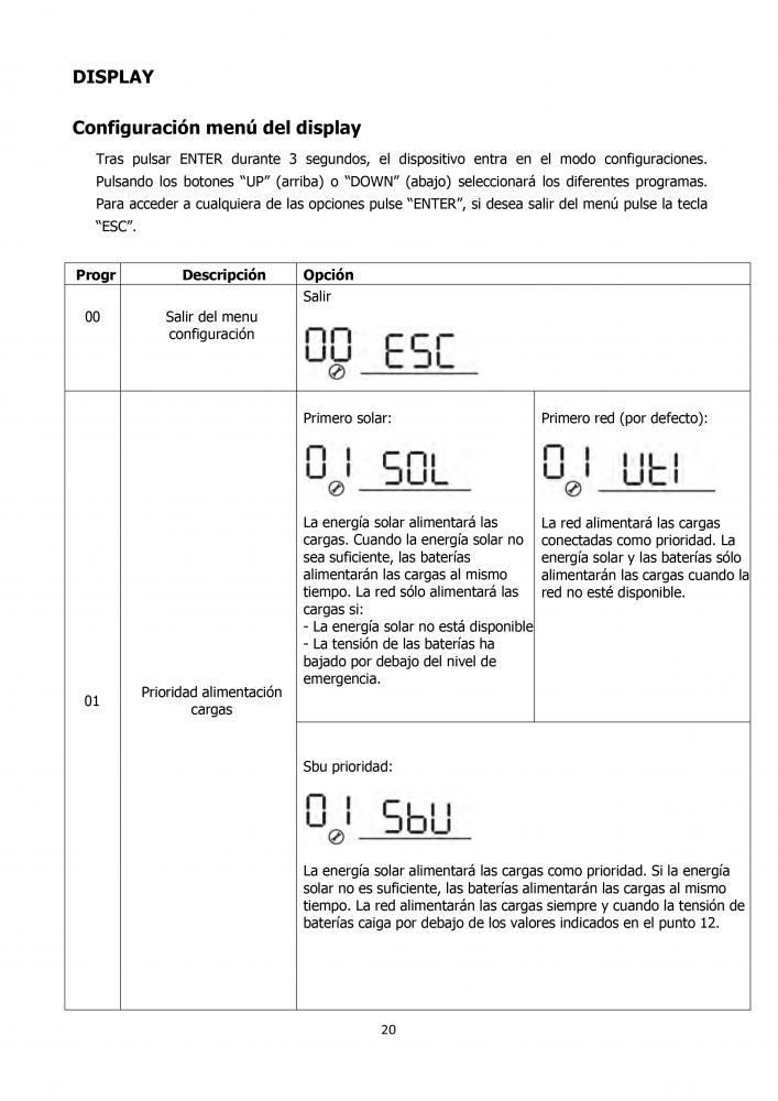

    Esto es lo que pone en las instrucciones.
    Archivo adjunto 14246
    Entonces si el molino genera, el híbrido no daría paso a placas ni baterías, aunque la demanda sea mayor que lo generado por el molino?

    El voltaje que entra de las placas al híbrido es irregular, con diferencias de a lo mejor de 30v dependiendo del sol "no sé si es normal"
    Entonces, si el molino entra a 60v al híbrido, "que supongo que tras pasar por el convertidor 24v/60v será bastante estable" habria algún problema por la diferencia con las placas?
    La configuración correcta es "SbU", que debe significar "Sol before Utility". Con esta opción, el híbrido sólo conmuta a red ("utility"), cuando no hay suficiente energía en (FV + batería). Entonces alimenta el consumo 100% de red y carga la batería con FV.
    Cita Iniciado por cuatropo Ver mensaje
    El híbrido no puede complementar con energía de red lo que le falta en (FV + batería). Sólo conoce (FV + batería) o red, no las dos cosas al mismo tiempo. Mientras chupa de red, carga la batería con lo que le da la FV.
    Si el molino hace la función de "utility" (entrada AC), el híbrido se comportará tal como he explicado.

    Tus placas van en strings de 3 en serie; producen a 90Vdc, más o menos. Tienen 120Vdc, cuando (casi) no producen.
    Tienes que convertir la salida DC de tu molino a 90Vdc. Entonces se entenderán bien el molino y la FV, cuando los dos producen. En caso de haber poca producción FV, el molino reducirá la tensión FV de 120V a 90V, pero esto no es grave.
