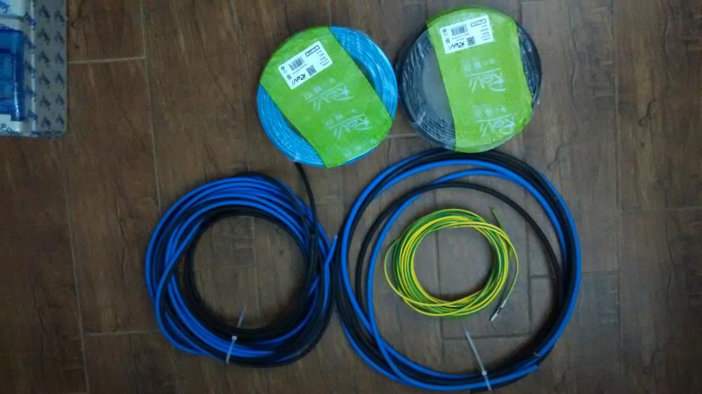

Cables de 6, 16 y 25 mm.

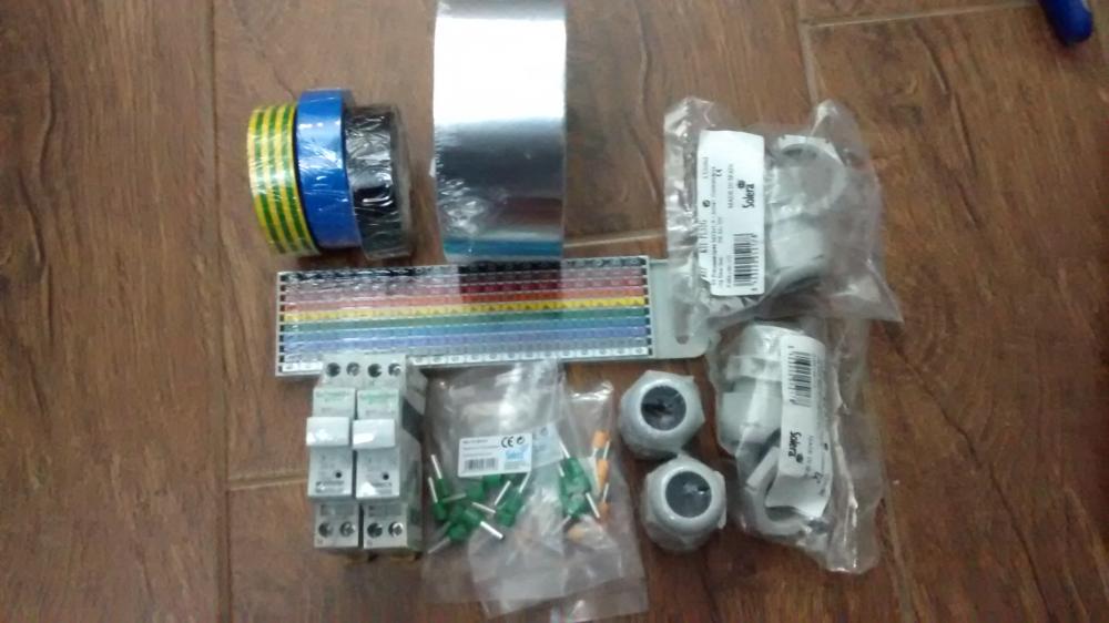

Prensa estopas, puntas para cable de 6 y 4. identificadores numéricos de cables, cinta aluminio y aislante.
Portafusibles doble.

Cajas de conexión, tubos de 90 grados para pasar paredes con el cableado.
Bridas, tornillos y tacos.
Y para poder cortar esta sección de cables nada como el conocido corta frío.
¿Qué no dudéis en sugerirme consejos?

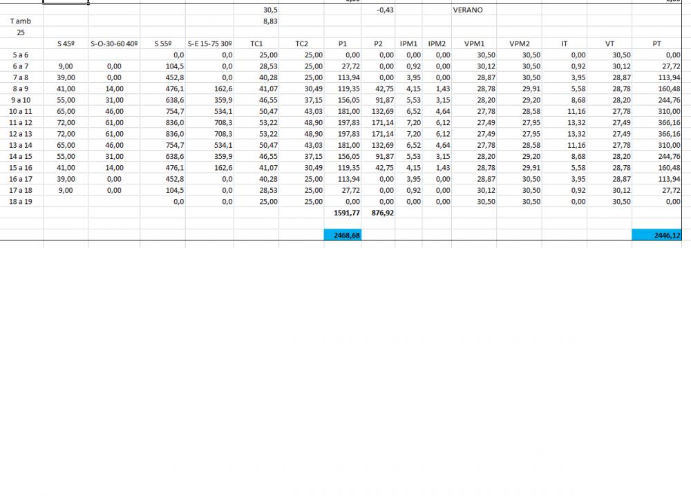

Te paso la tabla con los datos que me has dado. La verdad es que dan prácticamente la misma potencia juntas que por separado.
Archivo adjunto 14260
A mi me pasa igual, si te parece y no es demasiado complicado.
Porque las tablas excel a veces lo son.
Las dos primeras columnas representan las irradiancias medias por hora, en cal/cm2 de cada orientación. Las dos siguientes lo mismo, pero en w/m2. Las dos siguientes, representan las temperaturas de las células para una temperatura ambiente de 25ºC, y esto es función de la irradiancia. Las dos siguientes representan las potencias máximas de cada orientación, en función de la irradiancia y la temperatura de las células. Luego, las columnas VPM1 y 2 representan las tensiones de máxima potencia corregidas en función de la temperatura y Ipm 1 y 2 lo mismo con las intensidades. Por separado, la máxima potencia que se sacaría en cada hora sería el producto de Ipm por Vpm. De manera conjunta, las intensidades son las mismas, pero la tensión es la menor de cada caso.
Gracias po la explicación. Y por lo que se ve, no tendré mucha diferencia con las dos orientaciones.
Lo que si habrá será que a la salida del Sol, las placas con orientación sur estarán dando los 31V y su intensidad (Amperios) máxima.
La orientación sur-oeste pronunciado darán 31V, pero sin apenas intensidad (Amperios)
Y según avanza el día, habrá un tiempo que las dos orientaciones estén equilibradas y al final la orientación sur-oeste pronunciado sea la que aporta la intensidad (Amperios) de carga.
¿Os parece correcto lo que planteo? y ¿Veis que si no pongo diodos funcionará bien?
