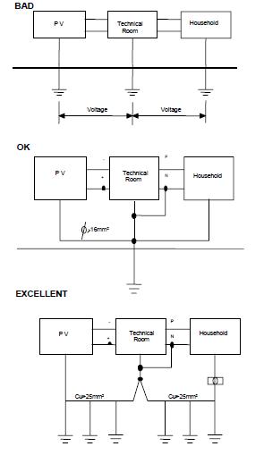

    Me parece que lo tienes muy bien instalado, Cardmagedon. No exactamente como yo digo, pero funcionando y con muchos dispositivos de protección.
    Si miras el esquema que nikitto ha sacado del enlace que ha puesto Gabriel 2015 (post #110 de nikitto), me parece que tu instalación es del tipo "bad". La mía es del tipo "ok" y me gusta más, porque la "equipotencialidad" está garantizada.
    Pero repito: Tu toma de tierra funcionará sin problemas ...

    El compañero nikitto nos ha encontrado un esquema que me parece genial. Muchas gracias, nikitto.
    El esquema nos dice como hacer la toma de tierra y como conectar el neutro a tierra en una FV aislada:
    Me parece que no necesita más explicación.
    Yo tengo la opción "ok" del medio, que es la que voy propagando desde el principio ...
    (me refiero a lo esencial: los cables azul y verde-amarillo a la misma (y única) pica de tierra)
    La opción "excellent" la dejo para los perfeccionistas ... y para los que tienen el terreno muy rocoso
    Y la opción "bad" realmente me parece menos aconsejable - funcionará, pero es más complicada y no le veo ventajas ...
    Mi opinión personal (nadie tiene que estar de acuerdo):
    - La puesta a tierra de las carcasas etc. (finalidad equipotencialar) la veo muy positiva, la recomiendo
    - La puesta a tierra del neutro del inversor, plus diferencial (!), la veo muy positiva, la recomiendo
    - La puesta a tierra de un polo de la batería (por convención el negativo) la veo opcional, no importante.
    - La puesta a tierra de un polo del campo FV la veo innecesaria
    - La puesta a tierra de la estructura de las placas FV (finalidad "pararrayos") la veo peligrosa, no la recomiendo
    Para mi, doy por entendido el tema y lo acabaría aquí.
    Les doy las gracias a todos los foreros que me han ayudado a aclarar mis ideas.
    Los fotovoltaicos no deberíamos discutir ni re-inventar todo el lío al que se ven obligadas las distribuidoras eléctricas para conseguir una toma de tierra aceptable en cada vivienda.
    A ver, si los compañeros están de acuerdo ...

    - La puesta a tierra de las carcasas etc. (finalidad equipotencialar) la veo muy positiva, la recomiendo (1)
    - La puesta a tierra del neutro del inversor, plus diferencial (!), la veo muy positiva, la recomiendo (2)
    - La puesta a tierra de un polo de la batería (por convención el negativo) la veo opcional, no importante. (3)
    - La puesta a tierra de un polo del campo FV la veo innecesaria (4)
    - La puesta a tierra de la estructura de las placas FV (finalidad "pararrayos") la veo peligrosa, no la recomiendo (5)
    1.- Yo también.
    2.- Depende del sistema que queramos instalar. Desde luego que es lo más cómodo y estandarizado, pero hay casos en los que un esquema IT puede ser preferible, puesto que el primer defecto no es peligroso y además se evitan saltos del diferencial. A mí, todos los sistemas, siempre que estén bien ejecutados me parecen buenos y puede ser una cuestión de preferencias.
    3.- La puesta a tierra de las baterías puede estar condicionada a que el regulador tenga aislamiento galvánico o no. Es decir, si un polo del campo FV-Regulador es coincidente, o no, con un polo del tramo Regulador-Baterías. Si es coincidente, ese polo, como es lógico, también coincidiría con el polo que va al inversor.
    4.- Yo también.
    5.- Aquí discrepo. Creo que lo mejor para el campo FV es el esquema IT, por lo que habría que poner las masas metálicas a tierra. Con el esquema IT el primer y el segundo defecto no son peligrosos y sólo resulta peligroso el contacto directo con los dos polos, pero esto último es inevitable en cualquier sistema...

    ... hay casos en los que un esquema IT puede ser preferible ...
    Para que se entienda mejor lo que dice Gabriel 2015 (y si no me equivoco):
    - El esquema TT es con el neutro a tierra (el que yo tengo)
    - El esquema IT es con el neutro aislado, o sea, "flotando" (tal como sale de la mayoría de inversores)
  22. #147
    Gabriel 2015 Invitado
    Predeterminado Re: Tomas de tierra
    Sí veo muy recomendable utilizar el IT para el campo FV.
  23. #148
    Perdón, Gabriel 2015, por volver a intentar aclarar lo que dices:
    Te refieres al esquema IT solo para el campo FV, o sea, no tener ningún polo del campo FV a tierra - correcto?
    La instalación AC de 220V se puede hacer muy bien con esquema TT, en FV aislada - correcto?
    Lo digo, para distinguir "campo FV" de "instalación AC en FV aislada" ...
