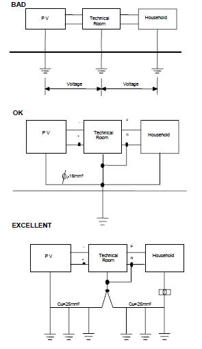

    Siguiendo el enlace que ha puesto el compañero Gabriel 2015, llego aquí:
    eNGineering: RECOMENDACIONES GENERALES PARA LA PROTECCIÓN DE LOS SISTEMAS FOTOVOLTAICOS AISLADOS CONTRA LAS DESCARGAS ATMOSFÉRICAS
    Y leyendo, veo esto:
    Creo que se entiende bastante bien.
    Edito: Del campo FV solo la estructura a tierra. Del equipo inversor masa (chasis) y Neutro a tierra. Del resto de la casa, los chasis.
    Algunos equipos ya vienen con el chasis (masa) conectado a Neutro. Hay que abrirlos y mirar, o usar un buscapolos.
    Otras opciones, haylas. Esta es la que más me gusta.
    El Negativo de las baterías puede conectarse a tierra, siempre que el fusible este en la borna positiva.

    Me alegro que alguien más lea el enlace que ha puesto Gabriel 2015.
    Y el esquema que has sacado del enlace y colgado en tu post, nikitto, me parece muy didáctico y útil.
    Sobre todo, porque la opción "ok" del medio es la que voy propagando desde el principio ...
    (me refiero a lo esencial: los cables azul y verde-amarillo a la misma (y única) pica de tierra)
    La opción "excellent" la dejo para los perfeccionistas ... y para los que tienen el terreno muy rocoso
    Y la opción "bad" realmente me parece poco aconsejable - a pesar de haberse propagado mucho en el foro ...
    Todo esto confirma la "frase clave" del enlace de Gabriel 2015:
    El tema de puesta a tierra es uno de los asuntos más confusos en las instalaciones eléctricas.

    Recordemos la "frase clave" del enlace de Gabriel 2015:

    Predeterminado Re: Tomas de tierra
    Cita Iniciado por junavar Ver mensaje
    Este escenario es con un 1 ohmio de resistencia y 30mV en el neutro. Pero tu bombilla presenta ¡¡¡ 1000ohmios !!!. En este caso con 1V en el neutro por la bombilla circularía solo 1mA hasta tierra (o grifo). El diferencial no salta. En mi modelo y en mi casa, claro.
    Correcto! La resistencia de la bombilla (de 60W) es de casi 1 kOhm. En esto estamos de acuerdo.
    Pero no comparamos con la resistencia de la bombilla. La función de la bombilla es limitar la intensidad !
    Comparamos la resistencia que ofrece el camino por el neutro con la resistencia que ofrece el camino por tierra !!

    A ver lo que dice el insufrible profesor WARZANSKYJ (no debía estar en la misma universidad donde daba clases yo ...)
    Cita Iniciado por Solar Nigth Ver mensaje
    Entonces poner las carcasas a potencial de tierra no protege por que si hay corriente no hay equipontencialidad? Si el único motivo de poner las carcasas a tierra es que salte el diferencial, entonces por que se hace tanto hincapié en la equipotencialidad de marras?
    La equipotencialidad de carcasas etc. con tierra garantiza que no haya "electricidad estática" en las carcasas.
    Pero es correcto: Poner todo al potencial de tierra solo da seguridad en combinación con interruptor(es) diferencial(es) !!
