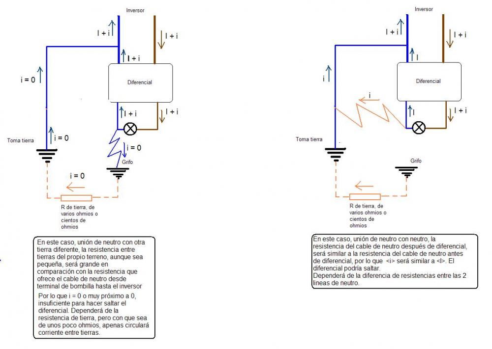

    Hagamos una prueba.
    Coge un polimetro y mide la resistencia de la carcasa de la tostadora y el neutro con la tostadora enchufada.
    Digo que lo hagas tu porque en mi instalacion no puedo hacerlo.

    ¿crees que si pongo una bombilla de 60v entre neutro y tierra saltará mi diferencial de 30mA?
    Claro que no saltaría, conectando una bombilla entre neutro y tierra. Creo que nunca he dicho algo parecido.
    La bombilla se conecta entre fase y neutro / o entre fase y grifo / o entre fase y (neutro + grifo). En los dos últimos casos saltará el diferencial.

    Si es una instalación aislada, con un polo del inversor conectado al cable de tierra (y con una toma de tierra con picas y demás), lo veo difícil que salte el diferencial si el neutro y "otra tierra" (el grifo en este caso) se tocan.
    Muy cierto: No saltará el diferencial. Nunca he dicho (o escrito, o pensado) que saltara - a no ser en uno de estos escenarios de "mala toma de tierra" que has descrito.
    ... con la resistencia de una bombilla por en medio, también saltará.
    Has dado en el clavo! De este escenario estoy hablando todo el tiempo! Y es aqui, donde junavar me dice que no es capaz de seguir mi razonamiento ...
    Cita Iniciado por Cardmagedon Ver mensaje
    Si unes un neutro a una toma de tierra aguas abajo de un diferencial, el diferencial debe saltar, si no lo hace tienes un problema.
    En mi caso con unas 4-5 picas de tierra para tomas de enchufe y alimentaciones, entre el neutro de la distribuidora y mi toma de tierra, con un polimetro normalito existen unos 0.8v de diferencia, la distancia al trafo es de unos 200metros.
    Esta tensión es suficiente para que uniendolos con un cablecito el diferencial dispare. Lo cual es su cometido, disparar cuando existen "fugas" de la intensidad indicada, en este caso unos 30mA.
    De acuerdo, Cardmagedon, entiendo. Teniendo diferentes tomas de tierra separadas para el neutro y para el cable verde-amarillo, se consigue que siempre salte el diferencial, cuando se tocan neutro y "tierra" (aguas abajo del diferencial).
    Conclusión: En este caso, el diferencial saltará, tanto si hay consumo como si no lo hay.

    El_COBARDE, creo que te he entendido con lo de la bombilla y el neutro. A ver que te parece esto.
    Me parece muy bien.
    Si lees lo que acabo de escribir, lo entenderás aún mejor.
    Cita Iniciado por junavar Ver mensaje
    El asunto es que la bombilla del experimento de el_cobarde con el grifo presenta aprox. 1Kohm y la resistencia dedo-pie es mucho mayor. En ambos casos no se superan los 30mA y el diferencial no salta, la bombilla no luce y el dedo no da calambre.
    Muy correcto, junavar - menos lo de la bombilla. Todo depende de la resistencia del "segundo conductor" (según lo que acabo de escribir).
    Si mojas el dedo descalzo y lo aprietas contra el suelo, posiblemente notes un cosquilleo y probablemente salte el diferencial (delta-I > 30mA). Pero no conseguirás hacer lucir el busca-polos!
    Si la bombilla está conectada a la fase y al neutro, claro que luce!
    Y si está conectado entre fase y grifo (sin neutro) también querrá lucir, pero el diferencial saltará y lo impedirá. A no ser que la resistencia de la tierra por el grifo sea >> 1 kOhm - entonces ni luce la bombilla ni salta el diferencial. Pero tampoco es una situción peligrosa, porque I < 30mA. Si I fuera >30mA, saltaría el diferencial.
    Lo que no luce, es el busca-polos en el neutro - porque U << 1V !!

    Pero pienso que, en el caso de que el neutro (con su bombilla) toque el grifo, el diferencial no saltará, porque la resistencia entre tierras es de varias veces la resistencia del cable de neutro. Digamos que la corriente no va a querer ir por las tierras, porque el camino es mucho más dificultoso. ¿No crees?
  25. #100
    Predeterminado Re: Tomas de tierra
    Correcto, la resistencia "entre tierras" puede ser mucho mayor que la resistencia del cable de neutro. Entonces será I < 30mA y el diferencial no saltará. Pero con I < 30mA tampoco hay peligro para personas!!
    Si -por cualquier razón- resultara ser I > 30mA, el diferencial saltará, protegiendo a las personas.
