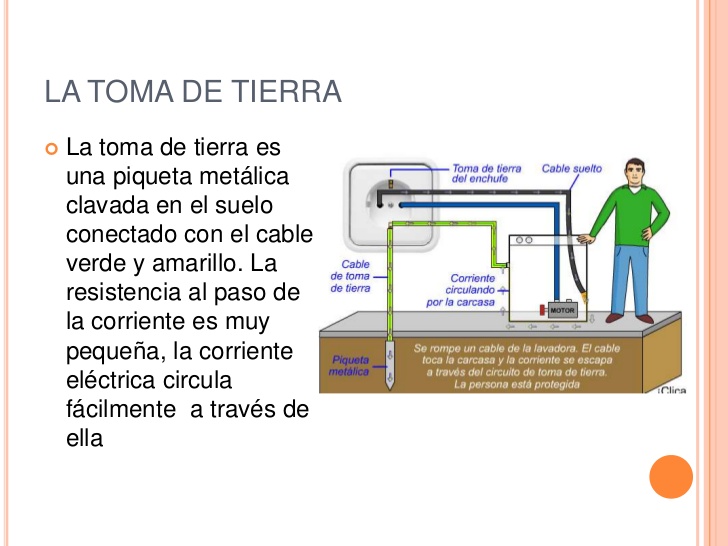

Archivo adjunto 14701
En 2 cosas:
- En que el cable de tierra es muy buen conductor, tiene muy baja resistencia.
- En que la toma de tierra (piquetas, cables enterrados, armadura cimientos, distribución de todo eso) debe de formar una anillo/malla/zona de protección adecuada, de tal forma que no se puedan formar ddp entre puntos diferentes en dicha zona, Es decir, que aseguran una buena equipotencialidad.
Hasta aquí estábamos de acuerdo en todo; es en este punto que discrepamos.
Evidentemente, la diferencia está en que tú te refieres a que la energía viene de una distribuidora, y yo hablo de una instalación FV, donde la energía se produce alli mismo donde se consume.
En otras palabras: En tu modelo, el neutro está a cierta distancia, junto al trafo de la distribuidora. La conexión entre el "neutro de casa" y el "neutro del trafo" se hace por tierra - por muchos metros de tierra. La razón de hacerlo así, es ahorrarse un cable: El cable del neutro. La distribuidora tiene que llevar solo el cable de fase desde el trafo hasta la vivienda.
En mi modelo, el cable del neutro está directamente unido al cable verde-amarillo; el punto de unión es la pica de tierra.
En los dos casos debería haber igualdad de potencial entre el cable azul (neutro), el cable verde-amarillo y la tierra.

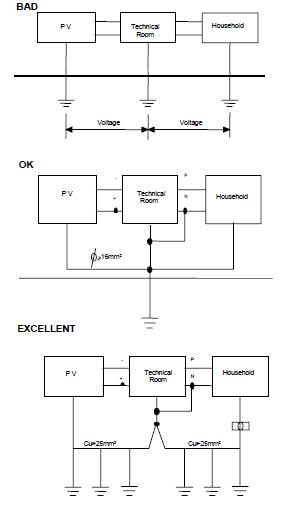

El compañero Gabriel 2015 nos ha dejado un enlace estupendo. Muchas gracias, Gabriel. El enlace es este.
Su titulo: ESQUEMAS DE CONEXIÓN A TIERRA EN SISTEMAS FOTOVOLTAICOS AISLADOS Genial !!
El tutorial empieza con la que yo llamo "frase clave" de la toma de tierra en instalaciones FV:
El tema de puesta a tierra es uno de los asuntos más confusos en las instalaciones eléctricas.
El compañero nikitto nos ha encontrado un esquema que me parece genial. Muchas gracias, nikitto.
El esquema nos dice como hacer la toma de tierra y como conectar el neutro a tierra en una FV aislada:
Archivo adjunto 14704
Me parece que no necesita más explicación.
Yo tengo la opción "ok" del medio, que es la que voy propagando desde el principio ...
(me refiero a lo esencial: los cables azul y verde-amarillo a la misma (y única) pica de tierra)
La opción "excellent" la dejo para los perfeccionistas ... y para los que tienen el terreno muy rocoso
Y la opción "bad" realmente me parece menos aconsejable - funcionará, pero es más complicada y no le veo ventajas ...
