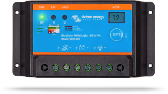

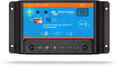

    El regulador que utilizare es un pmw de la marca victron, de 30A (pensando en la futura ampliacion), me decanto por victron por que la instalacion estara sola entre semana y no me gustaria que la casita acabara calcinada por usar un regulador de los chinos de 10 euros:
    [h=Regulador Victron BlueSolar PWM Light 12/24v - 30A]1[/h]
    Estoy entre este y un xantrex c-35...cual es mejor?
    Sabeis si el victron tiene ecualizacion automatica? y el xantrex? he visto unos victron de aspecto mas moderno y algo mas caros, los "pro", no se que diferencia habra con estos de aspecto mas antiguo.
    En cuanto a la capacidad del regulador, he pensado que si cada panel amorfo me da 5.82A de isc, con cuatro tendre 23A, a si que con 30A tendria capacidad y un margen de seguridad suficiente para el regulador.

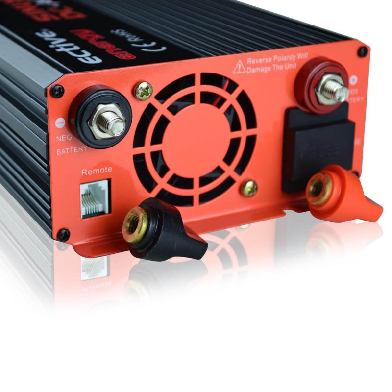

    El inversor sera un "ective energy" de 1000w, de onda modificada...es realtivamente barato, 80 euros, lo traen de alemania y no lo he encontrado en la pagina de inversores de alibaba y aliexpress, con lo cual no estoy seguro de que sea chino, quiza es aleman, quien sabe, lleva fusible y por lo que hablan de el va bastante bien...me he decantado por la onda modificada por que no quiero gastar 300 euros en un onda pura para mover un triste congelador...que un inversor de onda modificada funcione con una nevera o no, depende del fabricante, los hay que si y los hay que no, asi que debido al presupuesto me arriesgare...con 1000w de potencia nominal y un pico de 2000w, creo que aguantara el arranque del congelador.
    El inversor es el ective mi102...perdonad si no pongo enlaces, es que al ser nuevo no me deja el foro.
    He calculado que la perdida por no usar un mppt, en mi caso, es solo del 10% (el pwr aprovecharia los 5.82A del panel, mientras que el mppt aprovecharia el total de la potencia, 81w/12=6.75A...apenas 0.8A de diferencia) y no justifica para nada el gastarme 200 euros en un regulador de este tipo para una instalacion pequeña.

    Un consejo, para electrobomba y congelador, si son de AC a 230V olvídate del inversor de onda modificada, pon uno de senoidal pura.

    La electrobomba es a 12v, para dar presion al agua de la casa, el congelador es de 220v.
    Si, como tu dices lo ideal es senoidal pura, pero cuestan un riñon...he visto muchos casos de gente que usa de onda modificada y les funcionan los aparatos con motor electrico...creo que lo de que no funcione con uno de onda modificada depende de muchas cosas...de la potencia del inversor y el pico que necesita el congelador, de la potencia que puede entregar la bateria, y sobre todo de la calidad del inversor, ya que la onda modificada de cada fabricante es diferente, unas imitan mejor que otras a la onda pura.

    Es que por esos precios... le van a durar 4 telediarios.
    Además, algunos aparatos no funcionan con onda modificada, creo que hay un hilo con un problema con una nespresso..
    Lo del congelador ya lo había leído, creía que era otro trucaje. Entonces tu cuñao tiene un congelador 'funcionando' como nevera !!

    De todos modos el inversor es solo para los fines de semana, no se le va a dar mucho tute, yo espero que dure unos años al menos, el problema es que mi cuñao no quiere invertir mas, si peta ya lo convencere para que compre un victron.

    Y como veis el tema del regulador? estoy entre el victron blue solar ligth de 30A, el victron blue solar pro de 30A o un xantrex c35...me salen casi al mismo precio...cual de los tres me recomendais?
    En cuanto a las baterias, estoy sopesando cambiarlas por unas crown, aun estoy a tiempo...me servirian mejor dos crown 220 de 6v cada una que la tab solar de 12v?
    14.170
    Predeterminado Re: Mi proyecto para "el cuñao"
    El C35 visto el tipo de bateria que quieres poner.
    Solar Nigth está desconectado Forero
    dic 2015
    valencia
    429
    Lo dices por el tema de la ecualización o por algo mas?
    En un post en otro hilo me pareció leer una intervención tuya donde decías que los xantrex te parecían desfasados o primitivos.
    14.170
    Me lo siguen pareciendo, pero para batería de ácido liquido te va a salir mejor de precio que los otros, ya que no requiere de pantalla para adaptarlo.
    dic 2015
    valencia
    429

    Creeis que un inversor de onda pura de 600w podria arrancar un congelador de 100w?
    Cita Iniciado por Solar Nigth Ver mensaje
    Si, debería poder. El pico de arranque de un compresor de frigo es 5-6 veces la potencia nominal. En tu caso son 500-600W. Un inversor de 600W normalmente puede con 1000-1200W para pocos segundos, por lo que no debería haber problemas.
