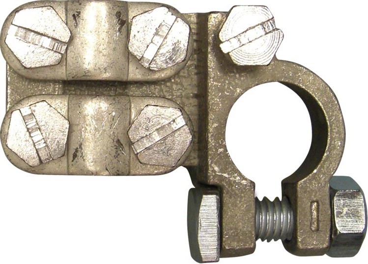

    Por cierto...voy a hacer una pregunta de bombero...el regulador ya se que se conecta a los bornes de la bateria...pero, el inversor tambien (si, aun estoy asi)? es que en muchas webs dicen una cosa y la contraria...en caso de conectarse ambos aparatos a los bornes de la bateria...deberia comprar los bornes de bateria esos que tienen dos "prensas" para las conexiones? o meto los dos cables "amogollonaos" en un borne de una sola "prensa" de esos normales? o le pongo a los cables del inversor y del regulador dos terminaciones de esas de "ojo" y las engancho directamente una encima de la otra al borne "gordaco" de la bateria?
    He leido mucha teorica, pero la "practica" me falta...
    Miniaturas adjuntadas Miniaturas adjuntadas Mi proyecto para "el cuñao"-051020.jpg

    Cita Iniciado por Solar Nigth Ver mensaje
    ... deberia comprar los bornes de bateria esos que tienen dos "prensas" para las conexiones?
    Los bornes dobles de la foto son una buena opción, si la batería exige estos bornes. Tambien puedes juntar varios cables en un borne "casero" y conectarlo al cable gordo que va a la batería.
