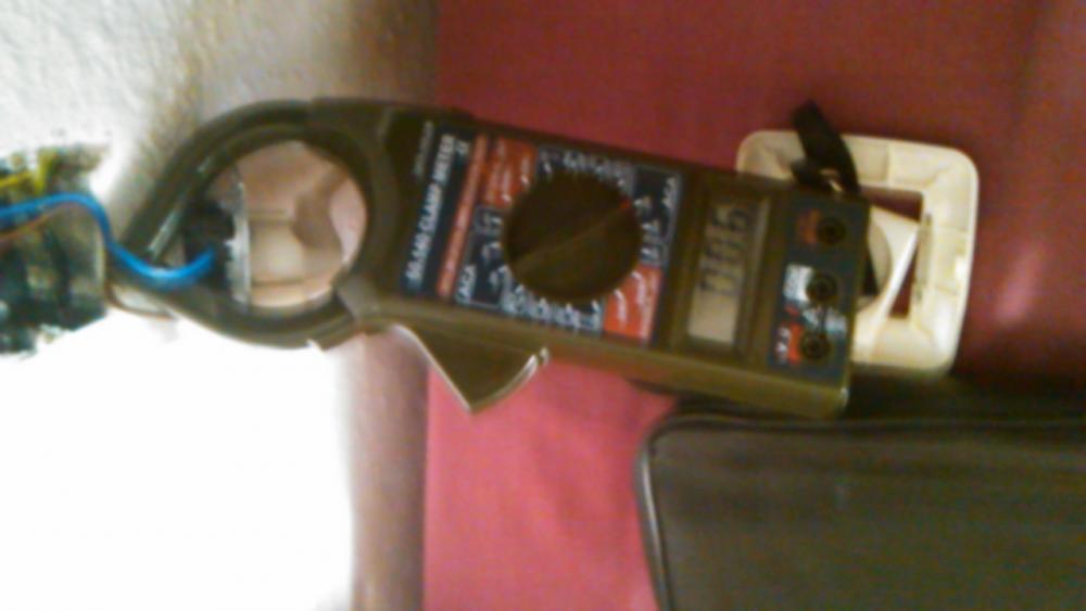

    acabo de medir, picos de 0,07 ahora a dimensional!!!!!!!!!!!!!!

    perdon 0,7 amperios
    Predeterminado Re: solar sound system
    Cita Iniciado por Jose Renovable Ver mensaje
    ... perdon 0,7 amperios
    No sé que picos son los que quieres medir, pero si son picos de corriente rápidos (cortos en tiempo), esta pinza no te sirve. Ni otro multímetro tampoco. Es que estos instrumentos son lentos y muestran la media de la intensidad en cierto intérvalo de tiempo. Si te muestra 0.7A, el pico, si es corto, fácilmente puede ser de 10A o màs.
    Jose Renovable está desconectado Forero Junior
    dic 2015
    malaga
    12
    bueno según dimensionado obtengo: conversar 200w batería 84 Ah, placa 220w y regulador 20A. supongo que en el foro esta prohibido que me recomendéis donde comprar o incluso marcas, si no es así ruego me aconsejes.
    otra duda que me ha surgido al leer otros foro es ,como hago con la toma de tierra si lo voy a ir moviendo en distintos sitios¿?¿?
    muchas gracias
    ostras acabo de leer esto cobardeerr!!!
    entonces como hago para saber cual es el consumo¿?¿?
    es lo que me dijeron otros foreros que debía hacer,
    muaa muaaaa
    entonces no sirve mi dimensionado, jo
    picos me refiero que al sonar los temas, cuando venia el bajo aumentaba el consumo del autoamplificado, y ahí sabia el consumo a 0,7

    No se que picos mides ni como lo haces pero 0.7 amperios...
    Houston tenemos un problema sobre todo si pones un inversor de 200w...
    Sigo pensando que un altavoz autoamplificado que entrega 1000 watios musicales de verdad, puede consumir casi esos 1000 watios y si la etapa es poco eficiente incluso mas.
    También dependerá del volumen al que quieras pinchar.
    ¿No tienes ningún medidor de consumo de esos de los que se ponen en el enchufe para sacar una media aproximada?
    dic 2015
    malaga
    12
    pues lo he hecho conectando todo a la misma toma, volumen al máximo y con la pinza en uno de los cables del enchufe.
    me iba marcando 0,5 mas menos, y cuando llegaba un grave, llegaba a 0,7.
    no tengo enchufes de esos, pero si esto esta mal me buscare uno.
    realmente, como dije, en las fichas de los equipos sumaban casi 200w, yo esos 0,7 A lo he multiplicado por 230 y casi llega a ese valor por lo que no lo vi muy disparatado.
    no se, a ver si alguien tiene otra opinión.
