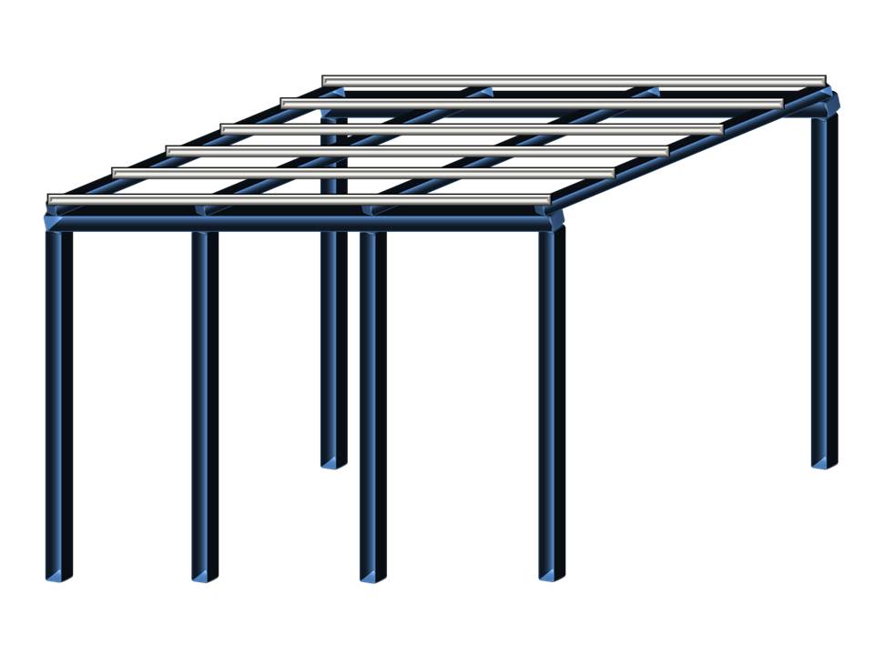

    Hola buenas, como te comentan, se puede hacer una estructura encima de la casa.
    Yo estoy haciendo una para mis placas porque tampoco me fio del tejado.
    Asi aprovechas el espacio que ocupa la casa...
    A ver si se ve la imagen
    En mi caso, esa estructura es de 9 metros de ancha y 5 de fondo, la altura ronda los 3 metros
    Las placas deberían tener cierta inclinación (que no se ve en la imagen), por dos razones:
    - para que se limpien "automáticamente" con la lluvia (15° como mínimo)
    - para aprovechar mejor la energía solar en invierno (lo ideal suelen ser unos 40°)

    Y como y donde fijas esa estructurá ?
    ¿ No será en ell suelo por fuera de la casa lo que vas a hacer ?
    Me gustan vuestro comentarios, porque me estáis haciendo plantearme mas opciones. Sigo dándole vueltas al tema.

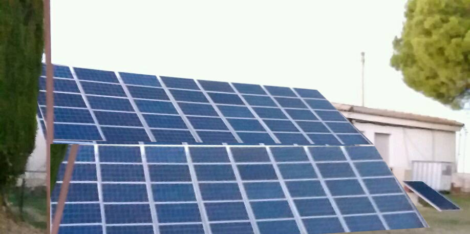

    ¿Y que tal a dos inclinaciones, donde los tienes ahora?
    Ademas quedaria un sitio bastante majo para criar champiñones.
    PD. La falta de tildes es por un problema con el teclado

    Es una posibilidad, aunque creo que se aproximarían bastante a la casa y en la parte inferior creo que le daría bastante la sombra de la casa en invierno. Voy tomando fotos estos días a diferentes horas para ver donde dan las sombras, para tener una aproximación de los lugares posibles para evitar en lo posible las sombas
    Avatar de vespertilum
    sep 2009
    Zaragoza
    636
    Predeterminado Re: Sugerencias para estructura.
    No sé qué hay detrás del muro, pero volando un par de filas por detrás, la pérgola de delante se podría retrasar.
    También se le podría dar a la pérgola de arriba la misma inclinación del tejado, y seguir poniendo placas en el tejado...

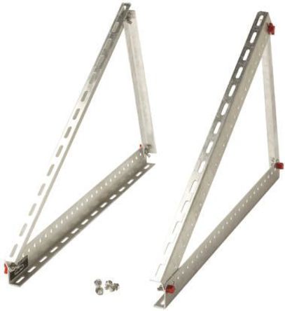

    Hola que tal, la casa va debajo de esa estructura.
    Luego encima de la estructura van los soportes de las placas atornillados sobre ellas.
    Son regulables en inclinación.
    Yo los estoy haciendo con las escuadras "patas" de las estanterías modulares metálicas.
    como van taladrados puedes atornillar "regular" la altura al ángulo que más te interese.
    Esto lo venden y es parecido a lo que estoy haciendo:
    Nombre:  R7067965-01.jpg
Visitas: 443
Tamaño: 18,5 KB
    Es como esto pero con tiras de tres metros que cortas a la medida que quieras.
    Colocas sobre la estructura los carriles a la medida de las placas y luego solo tienes que atornillar las placas sobre ellos.
    Y son mucho más baratos que los soportes que venden.

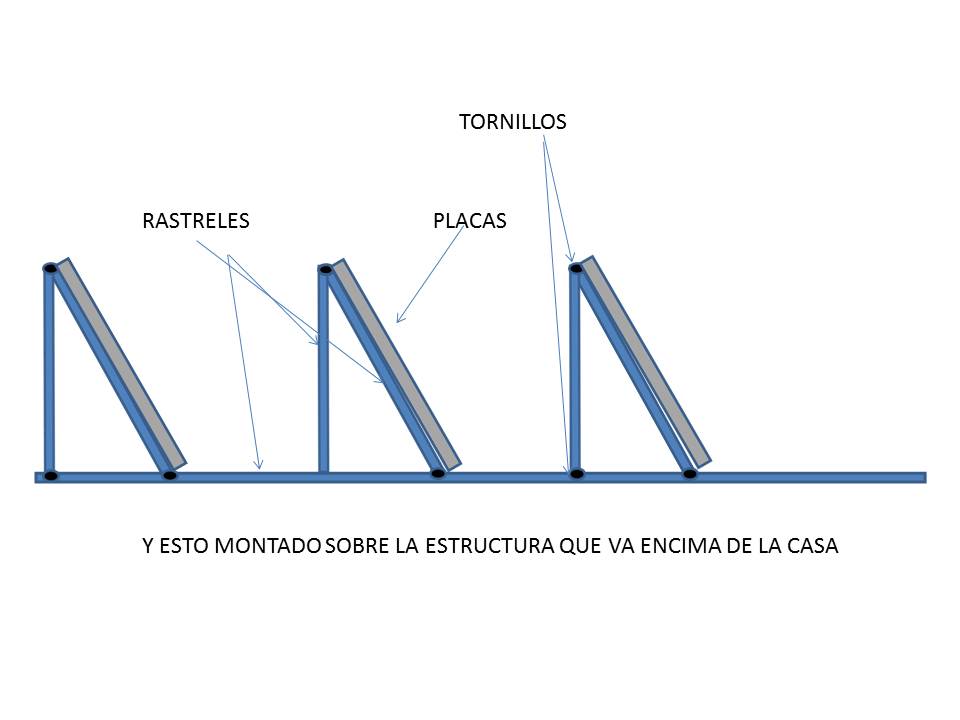

    Montas rastreles en perpendicular a las placas, cortas dos trozos del ancho de la placa para atornillárselos, luego cortas dos trozos para atornillar de los rastreles a las placas "las patas de las placas" y te queda como en esa imagen, pero a la medida que tu quieras
    Esto es a lo que me refiero.
    No sé si me he explicado.
    Tal vez te venga bien...
    A mi me vale, saludos
    Esto va encima de la estructura que he hecho encima de la casa, la estructura tiene el desnivel del tejado de la casa y luego a las placas les das la inclinación que necesiten

    Esas barras perforadas de estanterias se suelen oxidar facilmente, salvo que sean galvanizadas. Poner las placas de esa forma necesitas mucha separacion entre ellas
    cuatropo está desconectado Forero Junior
    nov 2015
    madrid
    14
    Son galvanizadas.
    El tejado ya lleva una inclinación de 10/15%
    Cuánta separación crees que debería de llevar?
