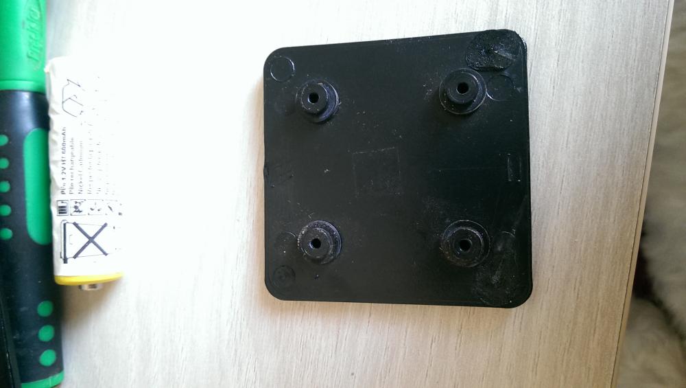

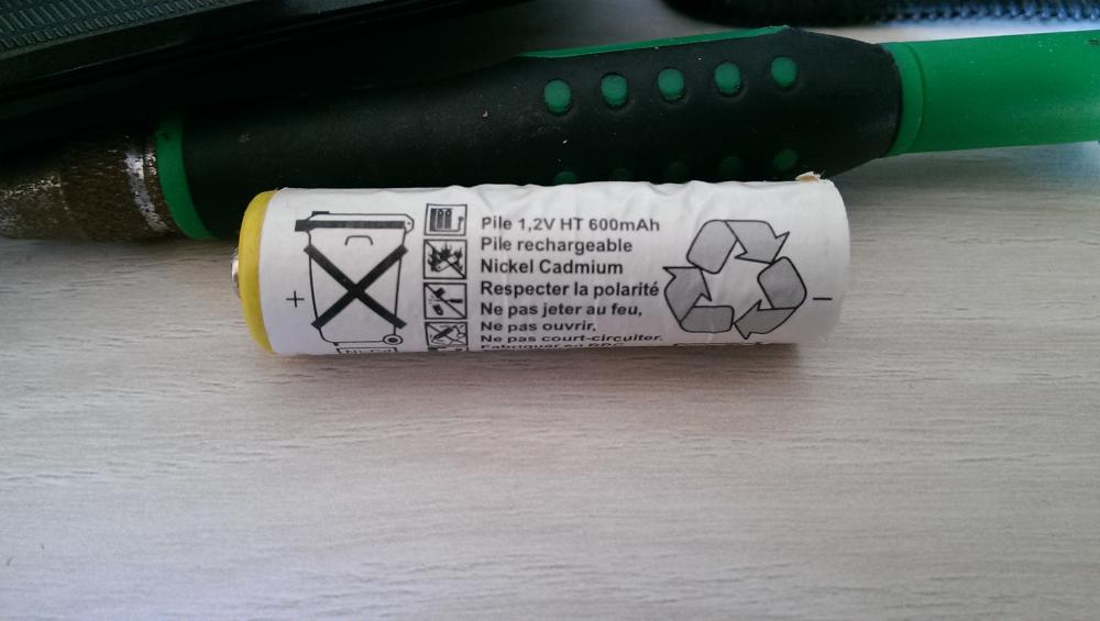

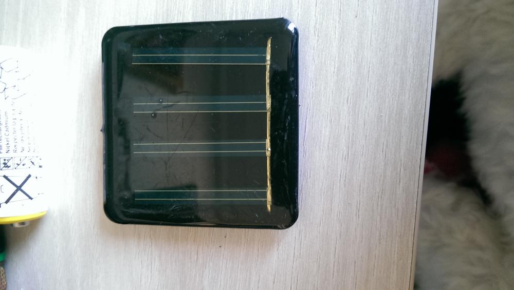

    Perdonen la tardanza, conseguí recuperar las placas pequeñas aunque parece que estén un poco gastadas ya, les pongo las imágenes que he subido a Imgur:
    La pila que tiene:
    Placa por delante:
    Placa por debajo, se puede apreciar que al sacarla los hilos conductores se han soltado, desconozco su capacidad de amperaje aunque viendo la batería (pila) que lleva, supongo que será esa:

    Cita Iniciado por Vachb Ver mensaje
Nombre: IMAG0710.jpg
Visitas: 126
Tamaño: 52,3 KB
    La capacidad de la bateria sera de unos 6/10 veces la de la "placa" (un dia entero al sol). Ponle 60mA .
    4 celulas, son 2 voltios, por placa.
    Pero puedes calcularlo:
    Sabiendo que una celula de 15,6cms x 15,6cms produce 8Amperios, 1cm² de celula produce:
    8A/ 15,6 / 15,6 = 32mA.
    Midiendo una celula, sabes los mA que producira tu placa. (x cm² x 32mA)

    Mi placa mide 5 cm por lo tanto será: 5cm² x 32mA = 160mA
    Tengo 10 placas y me gustaría ponerlas en serie, podría ser entonces 10placas x 160mA= 1,60A?
    Gracias y un saludo!
    murcia
    4.423
    Predeterminado Re: Aislado?
    No.
    Tendras 20voltios de vmmp y 160mA de Immp (en serie, son los voltios que se multiplican, no lo amperios).
    Pero tendras una placa de 20 voltios que va bien para cargar baterias de 12voltios. (Con tiempo, la placa final sera de 3,2watios).
