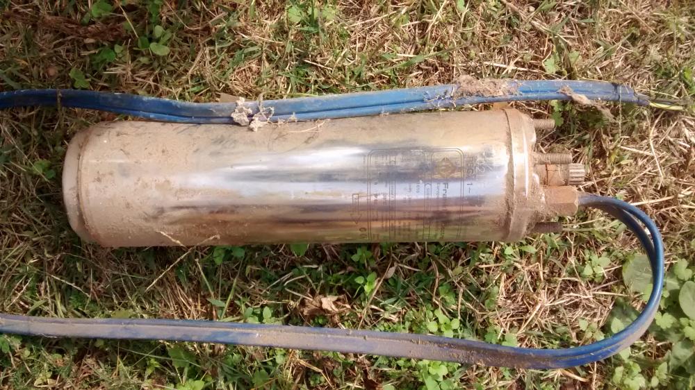

    Bueno señores, pues después de 2 semanas funcionando sin problemas... Parece que el motor de la bomba se ha MUERTO...
    Los síntomas han sido que no saca agua ;-) (y si que hay agua en el pozo). Si se conecta a través del variador y el híbrido, según va subiendo los hz el variador se dispara el consumo eléctrico y el inversor empieza a dar error 07 (overload). Si se conecta la bomba directa (sin variador) al grupo electrógeno no hace nada (no se revoluciona el grupo) y tampoco sale agua.
    Así que la han sacado del pozo (no estoy allí), pero se ha hecho de noche y no se ha podido probar más cosas (mañana). Lo único que se ha probado es que el eje se mueve sin problema, por lo que no parece "gripado".
    Preguntas al foro:
    --> ¿Como saber si el motor esta bien / quemado / etc? Solo se me ocurre volver a medir la resistencia entre cables. Si esta bien, deberían de dar los mismos valores que la otra vez.
    --> ¿Puede estar fallando el condensador? ¿Veis probable que el variador de frecuencia haya dejado medio tonto al condensador?
    --> A parte del condensador, ¿Veis factible que se haya jodido el motor por el variador que le hace trabajar a menos frecuencia y menos voltaje del nominal?

    Te cuento mi limitada experiencia, aunque mi instalación difiere bastante con la del hilo:
    La bomba tipo 'torpedo' como le llaman los electricistas aquí, tiene un motor que se puede desmontar y substituirlo, el último que cambié le puse uno 'ESPA' de 1,5HP 1,1Kw- La turbina creo recordar que es marca grundfoss, y debe estar instalada desde los años 80 y todavia funciona con un acumulador pneumático y presostato. La bomba está a unos 8-10 metros del nivel del suelo, pero tiene por lo menos 3 metros de agua encima, y el pozo es de los anchos ( debe tener como 1,5m de diámetro), aunque el documento que vino con este motor ESPA también decía lo de la circulación de 0,2m/s
    El motor lo tenemos que substituir cada 8-10 años, este último que cambiamos el 2010 es el ESPA que te he contado, el anterior era Franklin Electric:
    Yo creo que acaban fallando por que los sellos de estanqueidad o el aislamiento del bobinado acaba fallando con los años...

    Gracias Oxid. En tu caso, ¿la bomba solo funciona unos minutos seguidos de cada vez (en función del preostato), o funciona varias horas seguidas cada día?
    La que se ha jodido funcionaba entorno a 3 horas de continuo. Y no me extrañaría que en este caso haya tenido paradas y arrancadas de seguido. Me explico. Estaba con un temporizador para que entorno a las 12:00 se arrancase 3 horas, a través del variador. Pero como el variador estaba a 40hz de tope, sacaba un poco menos de agua que cuando la enchufaba directamente al grupo. Así que no me extrañaría que en un momento dado estando en marcha la haya desenchufado del variador y en segundos la haya reconectado al grupo, y quien sabe si no una nueva operación similar para conectarla al variador. Osea, al menos dos arrancadas/paradas en segundos, que por lo que he visto es muy malo para los motores.
    También esta estaba a 70-80 metros del suelo.
