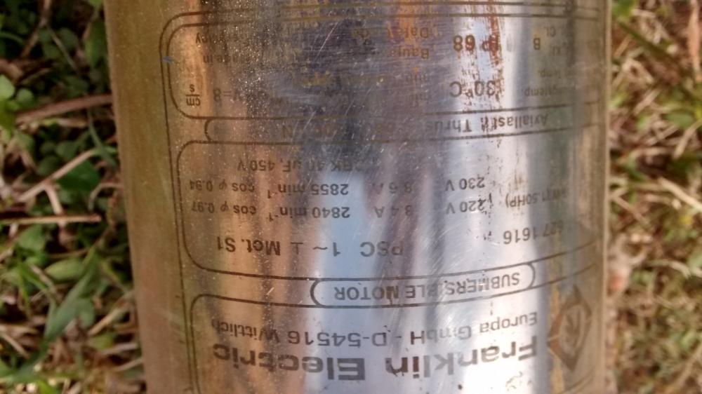

Marca de motores buenos cuales serían? Franklin los he visto online, parecen americanos y buenos.
Alguna marca que venda todo el conjunto bomba+motor del mismo fabricante que sea buena?

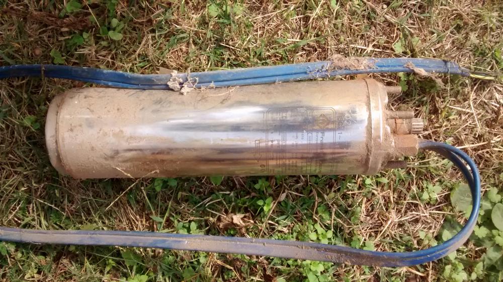

Por otra parte he estado leyendo sobre el tema de recalentamiento de bombas hasta quemarse, y parece ser que uno de los motivos también puede ser que la bomba este metida en un pozo más ancho del que esta diseñado. Como su refrigeración se basa en la cantidad de agua que pasa a su alrededor, si el pozo es muy ancho no se crea la corriente suficiente para enfriarla.
Ej, un pozo de 4" (10,16cm) con una bomba de pozos de 4" que tiene un ancho (diámetro) de entre 95-98mm, deja unos 2cm de margen (1cm alrededor de toda la bomba). Con eso se crea un flujo de agua muy rápido para refrigerarla.
Pero, si el pozo es de por ejemplo 6" u 8", quedan muchos cm entre las paredes y la bomba, reduciendose mucho el flujo.
En este caso la bomba es de 4" (98mm de ancho), pero el pozo es de 200mm (8") de ancho (al menos la boca inicial del pozo y los primeros metros que se ven, más abajo no lo se)... y parece ser que en los últimos años ya lleva 3 bombas (1 bomba entera + 1 motor averiado cambiado por uno nuevo que es el actual que se ha quemado con el variador). Total unos 3 motores rotos en unos 10 o 12 años, funcionando con grupo electrógeno excepto el último que ha sido con solar y el variador.
¿Puede tener que ver el ancho del pozo con el problema? En los manuales de algunas bombas he leído que para pozos anchos a la bomba hay que ponerle una camisa para obligar a que el flujo del agua pase pegado al motor y cree corriente de refrigeración.
En la página 99 de este manual de Bombas Ideal (finalmente es la marca de la bomba que se ha averiado) explica lo de la camisa:
http://www.bombasideal.com/wp-conten...D-50-60-Hz.pdf
