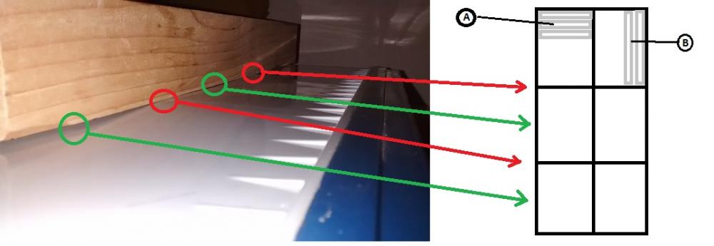

    Creo que en mi caso, el adelgazamiento es tal como quedó la caja después de la inyección de plástico en el momento de su fabricación, y no como resultado de los 3 años de castigarlas.
    Las placas creo que están situadas como en A, y no en B ( es difícil verlo por la válvula de escape de gases ), luego en todo caso se incharian a lo largo, y no a lo ancho
    Miniaturas adjuntadas Miniaturas adjuntadas Es normal que unas baterías monoblock se hinchen (un poco) ?-ucg.jpg
    Predeterminado Re: Es normal que unas baterías monoblock se hinchen (un poco) ?
    Las placas creo que están situadas como en A, y no en B ... luego en todo caso se incharian a lo largo, y no a lo ancho
    Las Trojan T-105 son monoblock de 6V, con 3 vasos cada batería. Pero es tal, como dices: Las placas están situadas como en A, en tu esquema. Y efectivamente, mis baterías se han hinchado "a lo largo", según tu esquema (o sea, arriba y abajo).
    Pues esto suena a que las placas positivas crecen, debido al uso forzado, tal como había explicado TAB en su primer post:

    Lo que me parece extraño, es que a slk32amg tambien se le han hinchado sus T-105, y esto que no las ha forzado para nada:
    Cita Iniciado por slk32amg Ver mensaje
    ... lo que si puedo decir a que no es debido, descargas de alta intensidad lo descarto, ya que de ellas cuelga solo un inversor de 800 watt y por alta intensidad de carga también lo descarto, ya que tiene 2 placas de 220 watt.
    Pregunta a slk32amg: En tu caso, tambien se han abultado los lados cortos, y los largos no? Lo que parece indicar que han crecido las placas positivas?

    A mi lo que se me ha inchado es, jeje, el lado corto. He de decir tambien que una de las 4 baterias que tengo me salio mala y me la cambiaron en garantia por otra, empeze a tener menos voltaje y luego el electrolito se volvio oscuro. Me pidieron fotos y detalles de la instalacion y me dijeron que podria ser por estar mucho tiempo sin llegar a cargar completamente, pero ya te digo, si fuera ese el caso estarian las cuatro baterias defectuosas y no solo una. Ademas de esa una, lo del electrolito turbio era solo en un vaso. Me la cambiaron sin problemas.
    Pues igual que las mías: Lo que se abulta es el lado corto, paralelo a la orientación de las placas.
