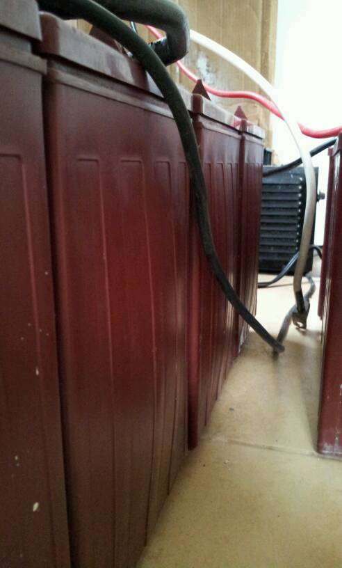

    Hola:
    Me dieron estas baterias Trojan con 8 meses de uso y maltrato.
    Las baterias estaban puestas en serie y paralelo al ser 4 trojan T105 6v y la cargaban con un cargador de baterias y asi durante 8 meses, cuando las fui a recoger no tenian nada de agua la mayoria de celdas y estan infladas.
    Mes las lleve y las puse a cargar un poco en carga lenta para no dañar las celdas y cuando ya tenia 24v le añadi un poco de agua destilada lo justo para cubrir las parrillas y de hay una carga normal con el regualdor Tracer MPPT, la cuestion que durante la carga hacen un ruido extraño como si ubieran burbujas gijantes que salen como si se pegaran pedos las baterias y no le di mucha importancia la cuestion esque cargaron bien llego a Float y mire densidades y andaban entre 1.26 y 1.22 algo descomensado pero solucionable.
    Ahora despues de varios meses las densidades ya estan casi todas a 1.28 y 1.24 menos 2 vaso pero no le doy mucha importancia.
    El detalle que vi hoy cuando puse el regulador a cargar las baterias a pleno sol cuando se escuchaba esa burbuja fuerte vi que en la LCD bajaban todos los palitos de la bateria y luego subian y me quede parado y eso.
    A la noche puse el cargador de baterias para hacer una ECU y empezo a subir a 30.6 y cuando se escucho una burbuja fuerte vi que bajo el voltaje a 27.8v apx y subio de nuevo a 30.6v y pare la ecu.
    Que puede ser eso es posible que con muchos Ah esten dañadas las baterias y hacen eso? no se calientan ni nada rarro, hablo de 15 o 20Ah de carga nada elevado para estas baterias.
    Haber si alguien puede saber que puede ser este fenomeno jeje.

    Las baterias estan hinchadas.....
    A un tal punto que las burbujas, no llegan a subir y se acumulan debajo (de un cuello de botella).
    Cuando producen una cierta presion, la burbuja grande se libera de golpe.
    Tambien tendran ""el poso"" en el medio que no puede bajar.
    Cuando sale la burbuja, el poso sube, y se baja otra vez en el "cuello de botella" (taponando de nuevo).
    Supongo que el electrolito de abajo, no estara a la misma "concentracion" que el de arriba, porque no se comunica, solo cuando sale la burbuja.
    Y los trozos de pozo, mientras se mueven, haran unos pequenos cortes entre placas.
    Todo eso es suposicion, para intentar de entender el fenomeno.

    Y que solucion le ves a estas baterias trabajan bien, osea hace su proceso de carga normal y luego puedes usarlas bien inque no he probado su capacidad real.
    Infladas estan un poco una panza leve en ambos pados, pero he visto de mas infladas.
    Crees que con el tiempo se pongan a tono con ese detalle o no le daria importancia?

    Una foto de las barriguitas jaja.

    Hola, aqui dicen "a caballo regalado no se le miran los dientes", y ese refran lo dice todo.
    Haciendole ecualizaciones, quizas se mejoran. (de transito intestinal jeje).
    Eso sera la prueba de fuego, pero hay que ir con cautela, con la intensidad al empezar. (mientras siguen "eluctando" ).
    Luego, hay que colocarlas en un local ventilado, y hacerlas trabajar en condiciones reales.
    No se puede hacer pronostico sobre su porvenir, pero aunque han tenido maltrato, pueden dar buen uso.
    Conociendo el precio del plomo, merce la pena probar.
