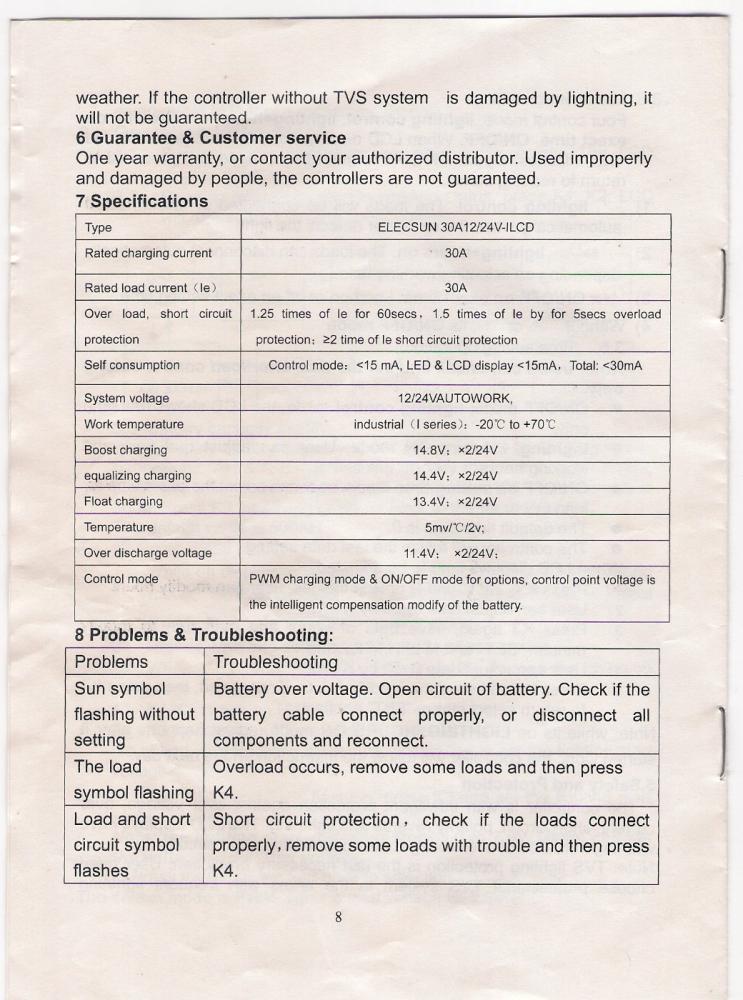

    Muchas gracias Muskilda por responder.
    Especificaciones del regulador. (Creo que el regulador no soporta el Vco indicado, pero yo en esto soy nuevo, así que, a lo mejor estoy equivocado)

    De todos modos, adjunto foto de las especificaciones
    Saludos y gracias de nuevo

    Creo que en el manual de instrucciones hay un dato de voltajes mal (intercambiados boost y ecualización) parece problema de traducción
    Esas placas parecen de 12v (36 células) si fueran de 24v (72 células) podrían cargar las baterías. Si son de 12v (36 células) tienen que ir de dos en dos y después en paralelo, el regulador como es de 12/24V las tiene que admitir sin problemas.
