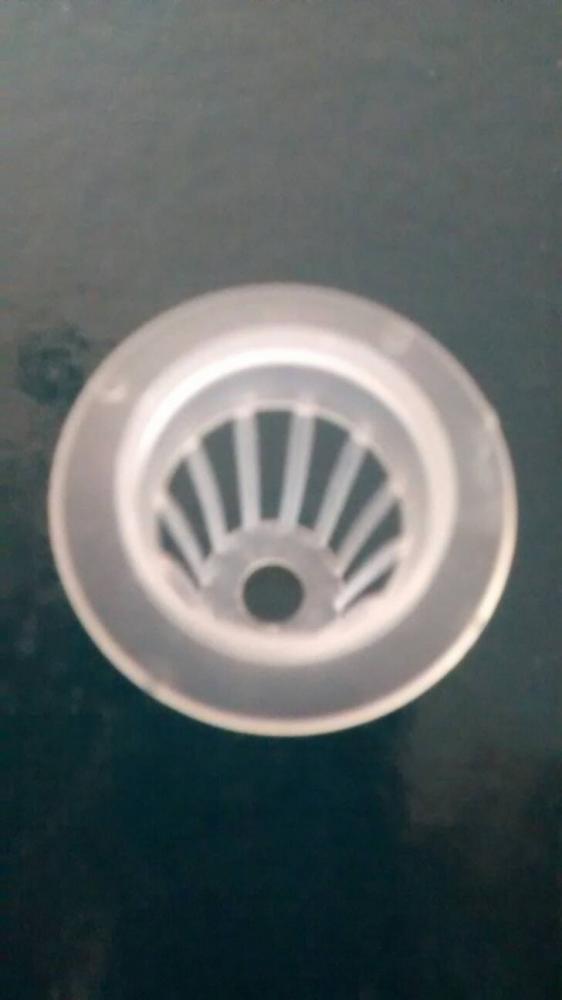

    Buenas a tod@s.
    Tengo las baterías ACL 4PzS200 y tengo dudas si este tapón me podría valer.
    He quitado y medido una rejilla de uno de los tapones, y se aprecia que los tapones son metidos a presión. Así sin más, y que unas pestañas hacen que no se salgan cuando levantas la tapa para ver el nivel.
    La rejilla es ésta
    Rellenado automatico en baterias de traccion-uploadfromtaptalk1464707495159.jpg y desde donde encaja en el tapón hasta el fondo que indica el nivel mide 40 mm.
    ¿Qué opináis de cual sería el tapón este con flotador adecuado?

    Cita Iniciado por camufli Ver mensaje
    Buenas a tod@s.
    La rejilla es ésta
Nombre: uploadfromtaptalk1464707495159.jpg
Visitas: 238
Tamaño: 30,6 KB
ID: 14774 y desde donde encaja en el tapón hasta el fondo que indica el nivel mide 40 mm.

    Jiro, gracias por las fotos y las explicaciones.
    Entiendo que las especificaciones sobre las medidas de estos tapones con boya de nivel, se refieren a la boya.
    Quiero decir, midiendo el espacio que hay desde el borde inferior de los tapones de nuestra batería "justo hasta el agua que cubre las placas, estando esta a su nivel"
    Y esa sería la medida a pedir para esta clase de tapones de auto nivel.
    38 es la medida total de la boya. La distancia del borde del tapon donde aopya en la batería, hasta abajo de la boya son 64mm. Eso cuando la boya flota y marca que está al máximo nivel
