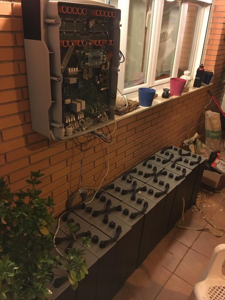

    Buenas... Pues leyendo este hilo, pregunto. Alguien tiene el sistema de froetek de autorellenado?
    Voy a instalar esta semana 48v y vienen con un lit de esa marca.

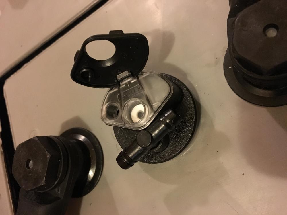

    Predeterminado Re: Rellenado automatico en baterias de traccion
    pues hoy he recibido baterías +kit... estoy con el montaje, mañana a ver si lo acabo, la verdad es que el nivel de electrolito se aprecia muy bien.
    Lo que no me gusta es que el orificio para medir la densidad, es pequeño comparado con los tapones grandotes que tengo en los vasos del otro inversor. Al sacar el densímetro hay que ir con cuidado o siempre se derrama alguna gota.
    aquí unas fotos...

    Son practicamente iguales a los mios, y, si, el agujero es muy pequeno aunque suficiente.

    Avatar de skolly
    jul 2005
    1.584
    Buenas y feliz año...
    Qué depósito y sistema de unión gastas?
