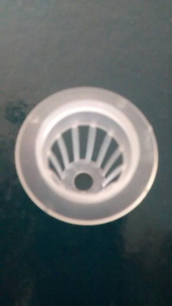

He quitado y medido una rejilla de uno de los tapones, y se aprecia que los tapones son metidos a presión. Así sin más, y que unas pestañas hacen que no se salgan cuando levantas la tapa para ver el nivel.
La rejilla es ésta
Archivo adjunto 14774 y desde donde encaja en el tapón hasta el fondo que indica el nivel mide 40 mm.
¿Qué opináis de cual sería el tapón este con flotador adecuado?
Archivo adjunto 14775

En mi caso me han mandado el tapón con boya de 38mm. Es muy larga para mis vasos de 2V y larguíiiiiiiiiisimas para las monoblock de ACL.
La diferencia de nivel que marca el tapón entre máximo y mínimo son 5mm, por lo que yo prefiero que cuando el tapón marque el máximo, también sea el máximo del nivel de la batería. De esa forma, cuando el tapón marca el mínimo, aún hay mucho margen hasta que las placas se queden al aire. En mi caso he cortado la boya a 23mm que es donde veo que queda perfecta para mis vasos.
En las monoblock, hay que irse a la mínima medida de boya, a la de 13mm.
Sigo sin montarlos ya que no me ha llegado el tubo, que me llegará esta tarde. Ya os iré poniendo mas detalles.
Otra cosa que me ha pasado es que MI densímetro no entra por el agujero que tiene el tapón para medir la densidad. El agujero del tapón para el densímetro no llega a los 6mm, por lo que tendré que comprar otro o hacer algún apaño.
Foto del tapón recibido
http://uploads.tapatalk-cdn.com/2016...2b145d415f.jpg
Junto a uno cortado. Se cortan facilmente con un cuter aunque es dificil dejarlo recto. Tampoco pasa nada porque no quede perfecto y varie un mm.
http://uploads.tapatalk-cdn.com/2016...e1ac872400.jpg
