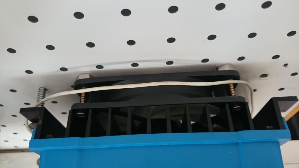

    Yo tengo dos inversores funcionando:
    1º) un Hibrido 800/12 TAB:
    El BMW me indica autoconsumo entre 1 y 1.2Ah
    2º) un Victrón 1200Va/12:
    El BMW me indica autoconsumo entre 0.7 y 0.8Ah
    El Tab, con 800w continuos durante unos minutos parece que va a reventar, pero con 850 se cae.
    El Victrón le hago todo tipo de perrerías (plancha de ropa de 1800w incluida) lavadora de 7Kg... y ni se inmuta. Eso sí, si pongo la plancha y arranca la nevera en ese momento -o está arrancada- se viene todo abajo. Incluso puede con un secador de pelo de esos profesionales de 2 velocidades (solo la 1ª velocidad)
    Tanto uno como otro aguantan unos segundos mucho más de su potencia nominal, pero me da la impresión de que el TAB la soporta algo peor y durante menos tiempo
    Me gusta hacerle perrerías a las cosas.
    Ahora tengo un MPPT victrón 35/150 con dos paneles 250W seriados (se pasa de amperaje) le tengo un termómetro de esos con un capilar externo y lo he visto a 45ºC, le puse en la trasera un ventilador de PC de 120x120 directo a la salida de batería y mantiene la temperatura a unos 35ºC ya que al llegar a 40ºC baja el amperaje a unos 25A, con el ventilador me mantiene fijo los 35A (un 50/75) me sacaba picos de 42A y 36A fijos
    Una foto
