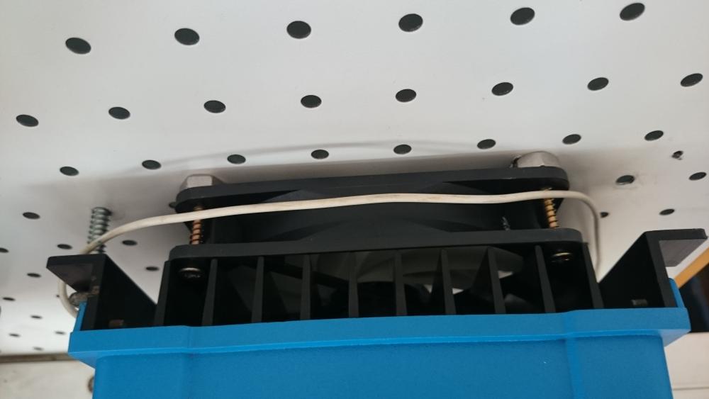

Ahora tengo un MPPT victrón 35/150 con dos paneles 250W seriados (se pasa de amperaje) le tengo un termómetro de esos con un capilar externo y lo he visto a 45ºC, le puse en la trasera un ventilador de PC de 120x120 directo a la salida de batería y mantiene la temperatura a unos 35ºC ya que al llegar a 40ºC baja el amperaje a unos 25A, con el ventilador me mantiene fijo los 35A (un 50/75) me sacaba picos de 42A y 36A fijos
Una foto
Archivo adjunto 13232
