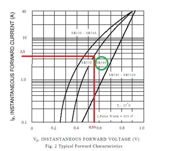

    A ver chaval, dime tu donde ves los 0,25V !!
    Del enlace al datasheet que he puesto en el post anterior, te he marcado la linea aproximada de los 2,5 A en rojo :
    Y que conste, que no habíamos hablado ni de corrientes ni de tipos de panel fotovoltaico.
    Corrijo, me he equivocado al dibujar la linea roja y la he puesto sobre 3,5A, pero bueno, todavia no veo los 0,25V,
    sino que caerá sobre los 0,52V aprox, no donde la he dibujado yo.

    En live: Fuente con bombilla 50w12v (ojo de buey) y diodo en serie.
    SB560 (T.I),
    SB560 / / SB1540 / Diodo clasico 10A
    2,5A. ===> Vd = 0,49v / 0,29V / 0,80V/
    5A. ===> Vd = 0,53v / 0,33V / 0,81v /
    5,15A ==> Vd = 0,53v / 0,33v / 0,81V /
    No puedo ir mas alla mi fuente se limita de 0 a 5,15A max.
    Y el datasheet 5A= 0,7v se contradice con el grafico 5A= 0,6v y este ultimo con las pruebas 0,53v
    Sera otro...''''''''''poner un diodo de 40 V en un string de paneles de 72 celdas, por lo menos que sea de 100 ó 200V, y más si tienes varios paneles en serie...."""""""" (SB1500? en WTE no lo tienen, pero en Fairchild, si)
    Y...gracias por "chaval", hace mas de medio siglo que no me lo decian.

    Hombre !! de entrada veo que con el SB560 , a 2,5A, ya no son los 0,25V que decias antes !!
    ( Por lo que decias de poner 2 en paralelo )
    Pero a ver Briko, referente al datasheet del enlace que te he enviado yo:
    Hay que leerse el datasheet bien, no a medias ni pillar los datos que nos interesen...
    SI TE FIJAS:
    1.- Los 0,7 V es la Vfm ( tensión directa máxima) en el apartado de MAXIMUM RATINGS !!!!
    2.- Los 0,6V ( o los que sean ) del gráfico, abajo pone 'Fig. 2 Typical Forward Characteristics' !!!
    NO SE CONTRADICEN:
    El fabricante te da unos valores máximos que ( en teoría ) no se pueden o no va a superar el dispositivo, en las condiciones que expone ( salvo nota que exprese lo contrario)
    Los valores típicos son los USUALES que encontrarás si pillas 100 dispositivos y los vas midiendo ( dile media o lo que quieras)
    perooooo, siempre puedes encontrar algún dispositivo que pueda llegar a algunos valores máximos que expresa.
    Tener en cuenta que algunos valores son los que les podemos aplicar ( Por ejemplo la tensión inversa máxima Vrm)
    Y otros serán los que exhiba el componente ( por ejemplo Vfm o la corriente inversa máxima Irm cuando aplicas una tensión inversa determinada )
