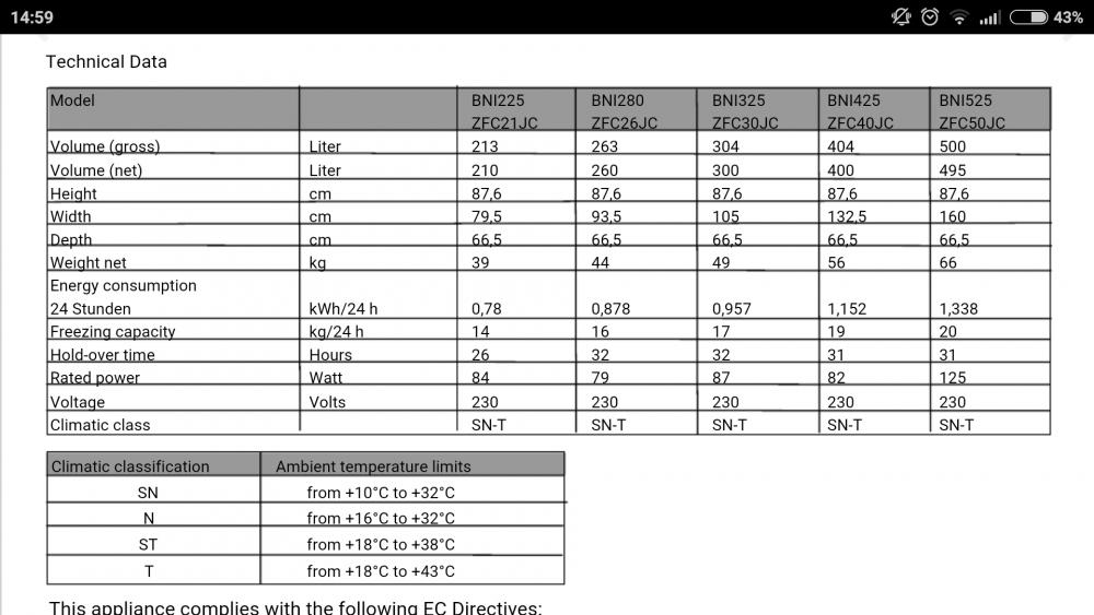

    Muy buenas a todos, tengo una pequeña instalación solar en una huerta y estoy haciendo el brico del arcón - nevera de este foro, en vez de utilizar un inversor, iba a utilizar un sai de 400w que tenía por casa, pero se apaga al arrancar el arcón, más tarde leí lo del pico de potencia necesario para arrancarlo, por lo tanto tengo que comprar un inversor.
    Entonces quisiera saber que inversor comprar ya que SOLO voy a enchufar el arcón, nada más, es pongo datos técnicos del arcón. Gracias a todos!!!!
    El mío es el de 213 litros

    No veo estos datos técnicos. Pero si tienes un arcón con X watios de consumo en marcha, puedes calcular que el pico de arranque será como 6 o 7 veces estos watios.
    Por ejemplo: 300W estando en marcha; 2000W al arrancar (para muy poco tiempo).
    En el caso del ejemplo, necesitarías un inversor de 800W o 1000W, que podrá con 2000W o 3000W para algunos segundos.

    Ahora están los datos, ya puedes verlos, no sabia cargarlos, jeje

    El arcón de 213 litros tiene 84W de potencia (de consumo). Pongamos que el pico de arranque sean 7 veces la potencia, o sea 600W.
    Creo recordar, que un compresor de estos puede tener un pico de arranque de hasta 10 o 12 veces la potencia nominal.
    Pues mejor calcular con un pico de arranque de hasta 1000W .
    Para esto te basta un inversor de 500W.
    Te aconsejo inversor de onda pura, porque los frigos pueden tener problemas con onda modificada.
