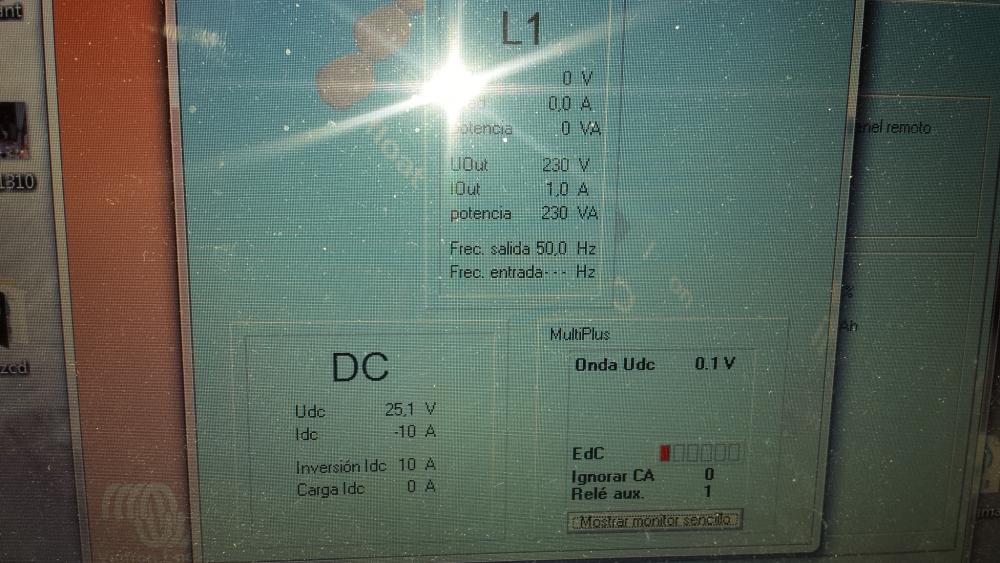

    Predeterminado Re: Multiplus
    Pues ya e entrado en el multi,estos son los datos que me marcaMultiplus-uploadfromtaptalk1438625257591.jpgMultiplus-uploadfromtaptalk1438625307217.jpg
    Eso es con el motor arrancado?
    No,el motor no lo e puesto.
    Mando ahora con fotos
    Y aquí está con el motor encendido

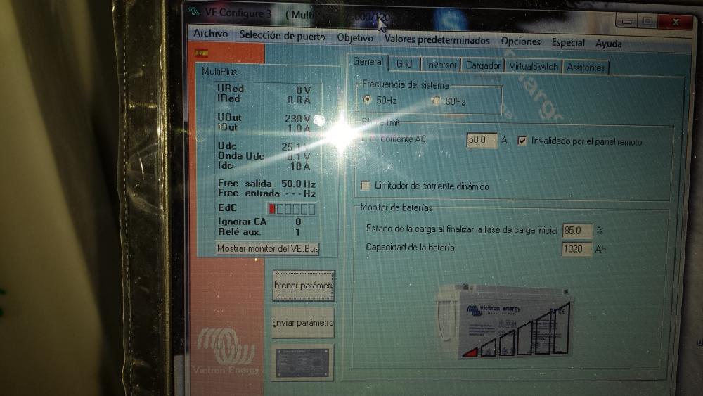

    Puedes poner una foto de la pestaña cargador
    Enviado desde mi SM-G900F mediante Tapatalk
    En principio la energía que suministra el motor esta bien. Podrías probar lo de entrada de ca débil. Con ese carga seguro, pero mira la pestaña general a ver los límites de voltajes que hay puestos. A ver si por algo no te conmuta a la red
    La pestaña gris es nueva?
    Si te refieres al la de tipo de bateria la e cambiado .
    E cambiado la pestaña a débil,y sigue igual.
