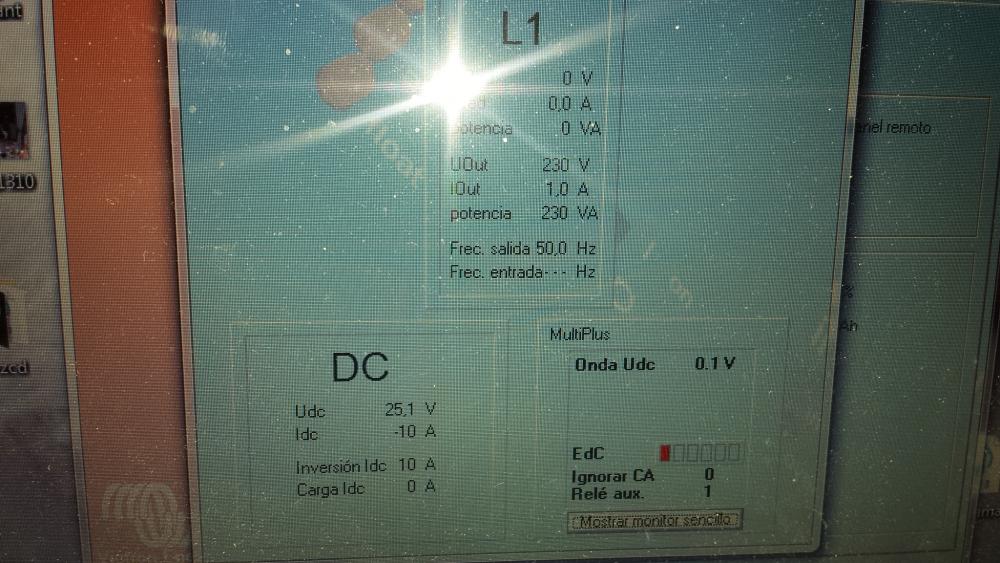

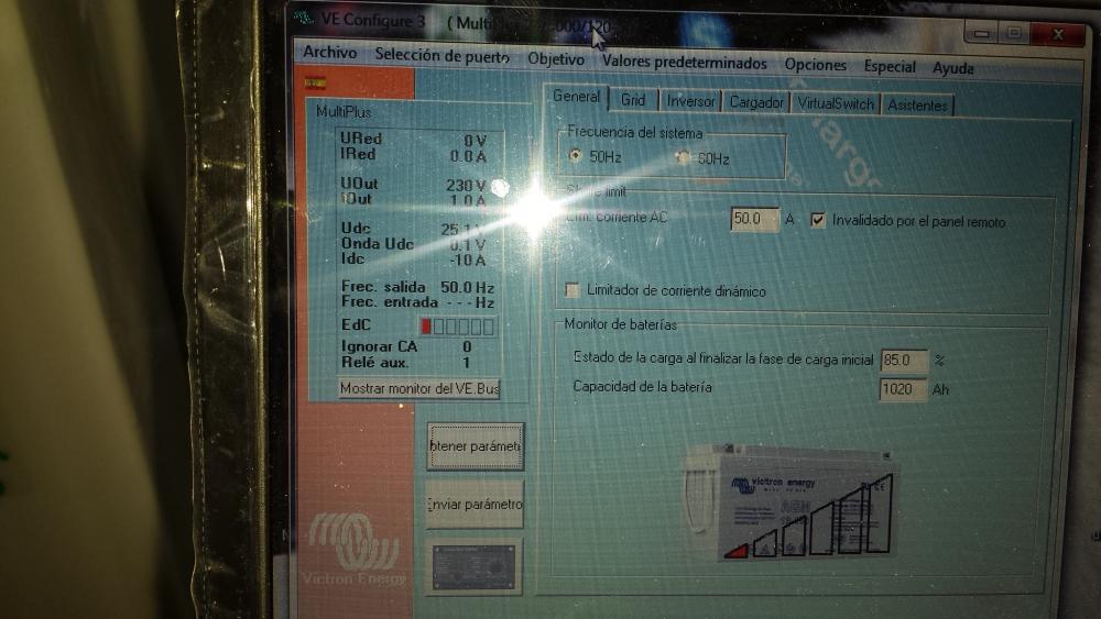

Pues ya e entrado en el multi,estos son los datos que me marcaArchivo adjunto 13144Archivo adjunto 13145

Eso es con el motor arrancado?

Re: Multiplus
No,el motor no lo e puesto.
Mando ahora con fotos

En principio la energía que suministra el motor esta bien. Podrías probar lo de entrada de ca débil. Con ese carga seguro, pero mira la pestaña general a ver los límites de voltajes que hay puestos. A ver si por algo no te conmuta a la red

Re: Multiplus
Si te refieres al la de tipo de bateria la e cambiado .
E cambiado la pestaña a débil,y sigue igual.
