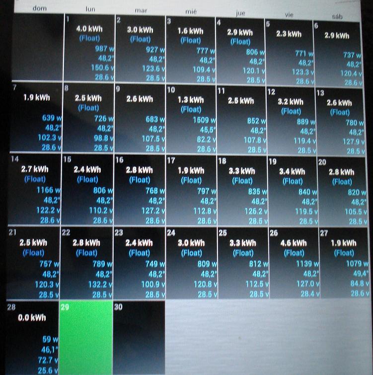

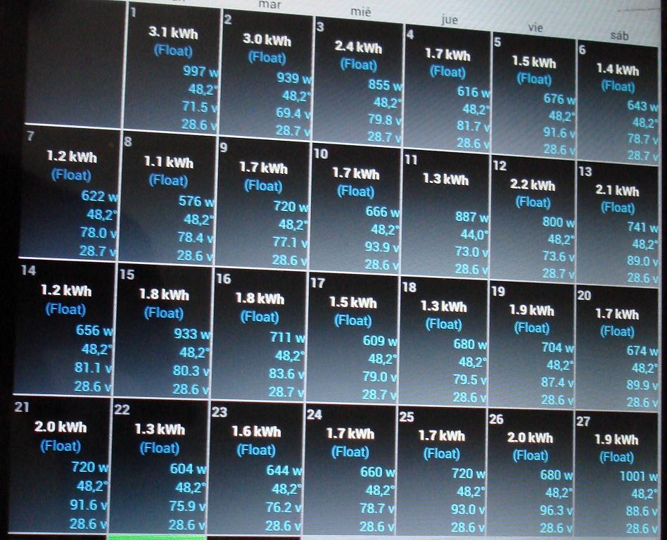

    Tal como prometí antes subo las imágenes de los picos de este mes de dos MidNite
    Uno de un combinado de placas de 60 células y 72 células y otro de 72 células.
    Foto de las de 2 series de 60 células y dos series de 72 células.
    Foto de series de 2 de 72 células
    y si, el dia 1 tengo un pico de 150,6V y solo son dos placas en serie, ¿como es posible esto?, pues ni idea
