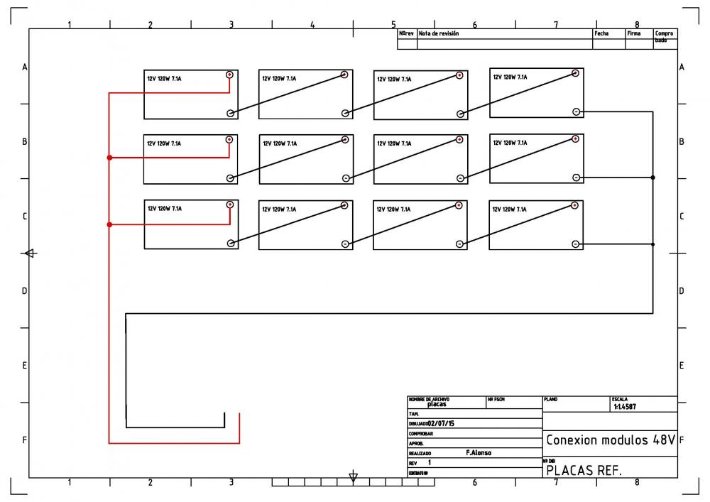

    Predeterminado Instalacion en montaña,
    Muy buenos dias a todos!
    lo primero me presento, soy Fernando, de Asturias, y acudo a vosotros para ver si me echais un cable.
    la instalacion a la que me refiero esta en un refugio de montaña, en el cual por lo visto siempre hubo problemas con la energia electrica, os paso los elementos de los que está compuesta:
    11 paneles de 12V 125w
    1 panel de 12V 150w
    regulador Steca Tarom 40A 48v
    baterias exide 760Ah que formann un grupo de 48V (24vasos) (nuevas)
    inversor cargador xantrex sw series
    Generador diesel deutz
    pues bien, el problema está en que las baterias, ua vez que se cambiaron, funcionaron bien, no bajaron del 60-65%, pero vinioeron unos dias malillos, mucha niebla y poca luz.... y se les fué la mano con el consumo, las dejaron a 0% (el porcentaje es el que pone en la pantalla del regulador) y ahora, no hay manera de que levanten, me explico, estos dias pasados, con un sol que no es muy comun por aqui arriba, no pasaban del 55% incluso sin consumo ninguno...
    el regulador ponia que estaban entrando entre 16 y 25A en las horas del mediodia, pero el porcentaje sube muuuuy poco a poco... la cuestion es que las placas dan como maximo 49V, ¿no deberian dar mas tension para cargarlas?
    estan agrupadas en tres lineas de cuatro placas en serie, y luego en paralelo y al regulador.
    no se que mas decir, si me quereis echar una mano y necesitais algun dato mas, por favor, decidmelo.
    perdonar el tocho y si he puesto muchas faltas

    Con 49v no se pueden cargar bien esas baterias,hay que subir ese voltaje si o si.

    Las baterías son de 750Ah y dices que ves máximo 25A en el regulador los días más soleados.
    A ese ritmo, y suponiendo que no tengas consumo, necesitas unos 10 días como mínimo para llenarlas al 100%, terminando la etapa de absorción incluida. No se cuantos días lleva así.
    Del porcentaje de carga que te marque el regulador, no te fíes mucho.
    Una prueba rápida de que la batería está llena, es ver una tensión alrededor de los 58 voltios con una intensidad de carga de unos 10A.
    También pudiera ser que un vaso se haya jodido. Mide la tensión vaso por vaso a ver si ves diferencias notables.
    Puedes revisar la configuración del regulador, a ver si es la correcta en cuanto a las tensiones de carga.

    Vayamos por partes y puntualizando, que con estas cosas es necesario, si no queremos enredar aun más el asunto.
    Que no hayas visto nunca más de 49V en placas puede ser por:
    - Poca potencia en placas para el consumo que tienes, lo que hace que las baterías siempre estén "a medias", nunca se llenen. Eso es contraproducente para las baterías. Para asegurarse, deberías tener la instalación sin consumo durante varios días de sol, y observar la tensión de las baterías a ver si va subiendo. Es que tienes poca placa para esa batería.
    - Algún problema con la instalación de placas. Para comprobar, deberías desconectar las placas del regulador y comprobar con un voltímetro la tensión que sacan, en vacío, dándoles el sol. Debe ser alrededor de los 80 voltios.
    Me inclino más por la primera posibilidad.
    Al ser nuevas las baterías, me extraña que algún vaso se haya roto.

    Medida de placas en vacio: 83V
    Asi que vas a tener razon en lo de poca placa...
    Aun asi, los dos dias que estuvieron al 99 me comentan que lo maximo que recuerdan es 50, yo personalmente no vi mas de 49, ojo lo que decia el reg.
    Entonces como primera medida, dejarlas cargar dias sin consumo verdad?
    ¿Recombinando las placas y añadiendo dos mas, para tener 60v, ganariamos algo o seguirian siendo escasos los paneles?

    Cita Iniciado por ALONSO77 Ver mensaje
    De momento, olvídate del porcentaje de carga. Tienes que estar atento a la tensión de la batería. Debe subir a 58V. Una vez que los alcance, ya tendrás las baterías sobre el 90%. El resto se consigue con algo más de tiempo.
    Si puedes hacerlo, es la primera medida.
    No, de recombinar, nada. De un pozo que no tiene agua no se puede sacar, aunque el cubo y el brocal sea más grande.
    Para conseguir más energía necesitas más placas. Puedes instalar placas más grandes y más económicas (el precio del Wp). De 72 células, y en serie de 2 en 2.
    La cantidad necesaria...pues depende del consumo medio, y NO de la batería. Hazle caso a MJROSG, dependiendo de si eres millonario, pobre o suicida, jejeje.
    Mi consejo. Añade cuatro placas, y compruebas como vas. Si a las baterías les cuesta muchos días subir al 100%, señal de que necesitas más placas.

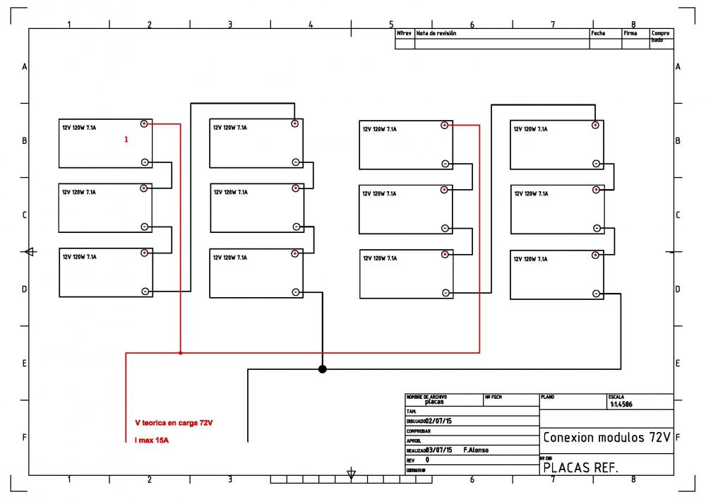

    pues sigo dando la vara un poquito mas, he conseguido un MPPT (BlueSolar MPPT 150/35 - Victron Energy) puedo conseguir algo mas con el?
    las placas estan asi:Instalacion en montaña,-placas-48v-cuadro-rotulacion-iso-a3-1-.jpg
    me han hablado de conectarlas asi:Instalacion en montaña,-placas-72v-cuadro-rotulacion-iso-a3-1-.jpg
    que me decis?

    Con el modelo propuesto tienes 216 celulas en serie.
    Te copio el manual que lo explica bastante bien
    Batería de 48V y paneles mono o policristalinos
     Cantidad mínima de celdas en serie: 144 (4 paneles de 12 V
    o 2 paneles de 24 V en serie).
     Máximo: 216 celdas.
    Observación: a baja temperatura, la tensión de circuito abierto
    de un panel solar de 216 celdas podría exceder los 150 V,
    dependiendo de las condiciones locales y del tipo de celdas. En
    este caso, la cantidad de celdas en serie deberá reducirse.
    Máximo: 216 celdas.
    Muchas gracias!!
    Entonces, por seguridad, ¿mejor quito un panel por serie verdad? Los otros dos con el tiempo los ampliaré con otros 3 para tener 3 series, y ¿con esas dos lineas de 60V y el MPPT, mejoraré la carga de las baterias?
    Enviado desde mi SM-N9005 mediante Tapatalk
    14.172
    Predeterminado Re: Instalacion en montaña,
    Montaña en Asturias..........Ahí puede hacer mucha rasca. No me iría al límite, te quedas más tranquilo.
    Pues del orden de -10 -13 en lo crudo del invierno, ok, muchas gracias!!
