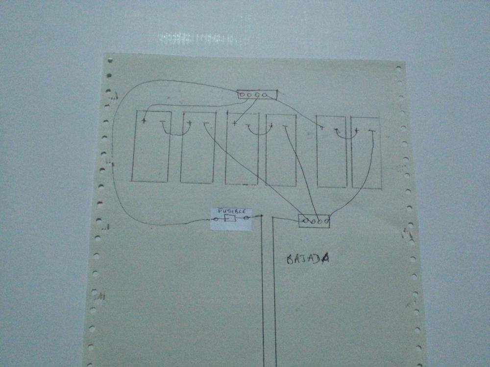

    Buenos dias,qusiera antes que nada agradeceros a todos la gran ayuda que me habeis dado.Conecte los 4 paneles de la forma que me dijisteis y la verdad q el outback lo a agradecido.Antes se sobrecalentaba y el ventilador siempre en marcha ahora ni se entera.Ahora falta conectar dos paneles mas de 60 cedulas(como me dijisteis en mi "idioma").o sea ampliar la instalacion a 6 paneles totales.Como conecto los 6?Porfavor decidmelo en mi "idioma".
    Y lo dicho muchisimas gracias poe vuestra ayuda.

    Como conecto los 6? Porfavor decidmelo en mi "idioma".
    Enhorabuena por haber mejorado tu instalación y por haber conseguido 2 paneles adecuados, de 60 células.
    Es muy fácil conectar esos 2 paneles adicionales a lo que ya tienes:
    - Primero juntas el negativo del 1er panel nuevo con el positivo del 2° panel nuevo. El positivo del 1° y el negativo del 2° quedan libres, por el momento
    - Ya tienes los positivos de dos paneles antiguos juntados y conectados al pos del midnite, cierto? Pues conectas el positivo del 1er panel nuevo a este borne positivo común, o sea, al positivo del midnite
    - Igual haces con el negativo del 2° panel : Lo conectas al borne nagativo común, o sea, al negativo del midnite, junto con los negativos de los paneles antiguos que ya tienes conectados
    Si has usado una regleta para los bornes comunes, como te había aconsejado, simplementes conectas los cables de los paneles nuevos a estas regletas.
    Si has usado cable "Y", necesitarás otro cable "Y" para conectar el cable nuevo a cada borne del midnite.

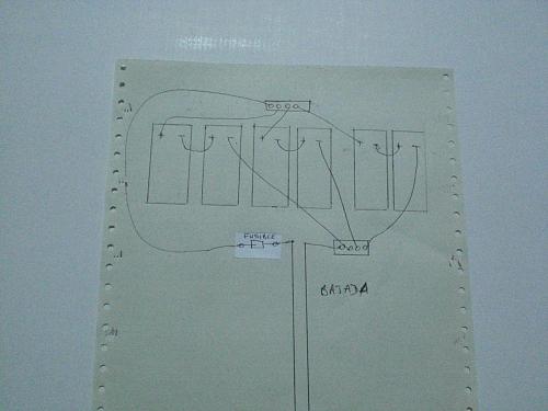

    En castellano.
    La 4 placas de la izquierda es lo que tienes.
    Las 2 de la derecha, serian las nuevas.

    Muchas gracias a todos,me lo habeis dejao muy claro,de que amperaje pongo el fusible para las 6 placas?puedo pner 1magnetotermico y que corte los dos 2polos?o solo uno?amperaje?
  11. #36
    murcia
    4.421
    Predeterminado Re: Conectar paneles solares
    3 series de placas de 6", un solo fusible
    Magneto: 25A y si es fusible, de 30A, mejor
    No, cortas solo el positivo.
