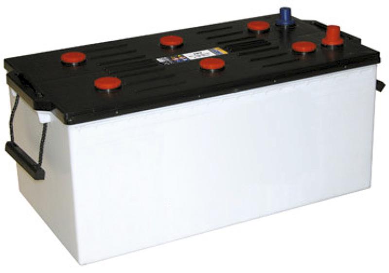

    junavar: ¿como se puede equalizar una batería monoblock que no tiene contactos exteriores de cada uno de sus vasos?
    carlos6025: De la misma forma que si los tuviese. Se le aplica la tensión adecuada total. Como mínimo 2,5V por vaso. Para las monoblock de 12V, de 15 V para arriba.
    Precisamente, la función principal de la ecualización es igualar la carga en todos los vasos. Y para eso NO hay que ecualizar vaso por vaso, sino todos al mismo tiempo, en serie, tal y como están en una monoblock.

    Después de leer un poco sobre el tema, parece claro que las baterías de li-Ion multi-celulares también sufren desequilibrios por razones iguales o parecidas a las baterías de plomo. Es decir, que no se fabrican exactamente iguales todas las células o vasos y que por motivos externos como la temperatura, afecta de forma diferente a cada una, lo que hace que, con el ciclado, los desequilibrios se agraven.
    Para las baterías de plomo no hay problema en ecualizar una serie de vasos, sometiéndolos a una tensión mayor, ya que los vasos más cargados disipan la energía excedente en forma de calor y con la electrolisis del H2O. Pero para las multi-celulares de Li-Ion como las de los VE, no es posible, pues el exceso de tensión las estropea irremediablemente.
    Por ello, la ecualización o cell balancing de estas baterías consiste básicamente en, o bien disipar la energía que les "sobra" a las células más cargadas, o bien quitarle a unas para dárselo a otras.
    O lo que es lo mismo, un lío del copón. Si la química de las baterías de plomo ya es complicada, no quiero ni pensar como tiene que ser las de lítio.
    Yo te hablaba de las monoblock de plomo-ácido líquido como esta
